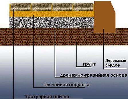

Прокладка основания
В качестве подушки используется щебень или гравий.
В некоторых случаях для усиления основания в особо проблемных местах делают стяжки из бетона. Бетонное основание поможет существенно уменьшить возможность проседания покрытия. Далее начинается непосредственный процесс утрамбовки. Следующий слой – отсев. Его нужно положить так, чтобы он не проходил сквозь щебень.
Для этого между двумя слоями основания необходимо разместить геотекстиль. Он будет не только способствовать удержанию отсева, но и обеспечит нормальную циркуляцию воды. При засыпании слоя основы, оптимальное количество щебня и отсева до утрамбовки – это ровно столько, чтобы положенная на отсев плитка находилась выше на 1 сантиметр от предполагаемого уровня.
Непосредственно укладочный или верхний слой может быть полностью песчаным или цементно-песочным. В этом варианте готовят необходимую смесь в соотношении 1:3. Она укладывается сверху основания слоем в 25-40 миллиметров. Для того, чтобы соблюдать толщину рекомендуется воспользоваться трубками соответствующего диаметра.
Они кладутся на основу, а между ними засыпается цементно-песчаная смесь. Далее правилом (опираясь на трубки) верхнее покрытие выравнивается до достижения идеальной поверхности.

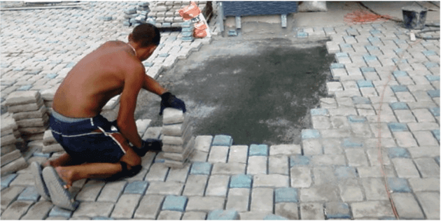

Как класть тротуарную плитку своими руками?
Если говорить о том, как класть тротуарную плиту, то в первую очередь нужно придерживаться правильного технологического процесса. Ведь правильно выполненные подготовительные работы – это основа для будущей кладки тротуарной плитки. Независимо от того, какое покрытие было выбрано - старый город, клевер краковский, кирпичик, ромашка и другие, класть материал нужно по одинаковой схеме, «от себя».
То есть, передвигаться можно будет в процессе работ по уже устеленному покрытию, а не по основе, нарушая ее целостность. Данная рекомендация помогает решить вопрос нарушения ровности покрытия, и всей кладки в целом. Рекомендуется класть по диагонали, начиная от каких-либо объектов: крыльца, въезда или парадного входа.
Каждая новая тротуарная плитка должна плотно прилегать к предыдущей. Небольшого зазора в один-два миллиметра вполне достаточно. Такие промежутки между плитами в конце работ будут заполняться либо песком, либо другой сухой смесью. Уложенное покрытие трамбуется с помощью виброплиты. Если во время укладки плитка проседает, тогда нужно подложить под нее мастерком необходимое количество смеси и повторить процесс трамбовки еще раз.

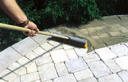

После завершения укладки тротуарной плитки своими руками на цементно-песчаную смесь, следует еще раз проверить покрытие на наличие дефектов и, по необходимости, устранить их. Далее потребуется заполнить промежутки между плитами сухой смесью. Важно проследить, чтобы в ней не было семян или других органических примесей, которые смогли бы вызвать активный рост травы.
Дальше излишки сметаются, а смесь в швах начинают увлажнять, поливая из шланга. В местах, где она сильно просела – ее нужно досыпать и снова залить водой.
