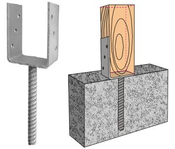

Имеется небольшая площадка, которая ранее использовалась под хранения щебенки. Как оказалось, когда убрали щебенку, она хранилась в емкости, типа металлической вагонетки. Достать ее из земли не смогли, вырезать тоже (была только маленькая болгарка и диски не взяли). В общем, засыпали все это дело битым кирпичом и камнями, теперь будем армировать всякой проволокой и заливать площадку бетоном. Она небольшая, примерно 2х2 м, хотим установить на ней столик и лавки (мангал рядом, под айвой, в общем, местяк что надо :) ). До того как начать это все делать, я сам для себя решил, что как два пальца... сейчас задумался, как устанавливать стол в бетон. Не хочу делать вертикальные основы из труб, а потом уголки варить и все такое. Хочу деревянный стол на деревянных ногах, а также две лавки по бокам, но также деревянные. Вот теперь нужно придумать, как правильнее все установить в бетон, чтобы было стационарно и надежно. Дерево закладывать горизонтально и потом к нему крепиться, или же вертикальные столбики ставить. Загонять дерево в бетон с обработкой, или использовать типа вот таких скоб что-то, как на рисунке? Спасибо!!

Как-то занимался подобной работой и установил ножки стола прямо в бетон. Использовал брус 50х50 или 40х60, сейчас уже точно не скажу. Но стол стоит до сих пор (более 10 лет), и чувствует себя нормально. Но есть несколько "но" - установка бруса происходила после обработки масляной отработкой, верхняя же часть ножек сразу смазалась олифой. Теперь над данным столиком имеется навес (только год стол простоял под открытым небом) и может именно за счет этого мебля живет так долго)) Использовать тогда скобы, как показано выше, даже не подумали, а просто установили в бетон, хотя сейчас, наверное, поставил бы что-то подобное. Короче говоря, установка деревянного стола на даче - дело житейское, и мебель ведь не вечна, особенно не паникуйте ;)
