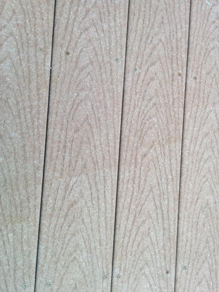

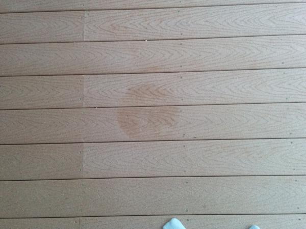

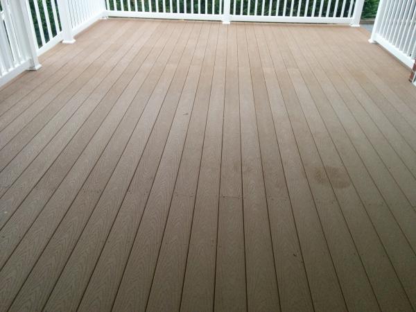

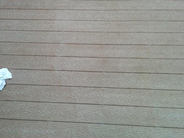

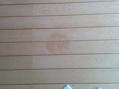

Всем привет!
Нанял я двух умельцев, чтобы они помыли мне фасад дома и открытую террасу из композитной доски. Один из них распылил на поверхность дома раствор отбеливателя (не могу точно сказать, в каком отношении с водой он его разводил), а потом промыл все поверхности мойкой высокого давления. Когда всё просохло, я увидел неприятную картину. Сайдинг в полном порядке – тут проблем нет; но вот моя композитная доска выцвела (устанавливали её в 2007 году, и за эти годы она практически не поменяла цвет). Мало того, что она выцвела, так ещё и выцвела неравномерно. По фотографиям даже видно, что где-то давление воды было сильнее, и доски выгорели больше. На одной из фотографий даже видно место, где стояло ведро (или что-то другое с круглым донышком), так как это пятно сохранило первоначальный цвет композитной доски. Более того, теперь поверхность пола стала шершавой, как будто у нестроганой доски.
Кто-нибудь может объяснить, что у них пошло не так, и почему поверхность так выцвела? И что мне теперь с эти делать? Спасибо

Идей-то много, да только вряд ли они будут полезными. Прежде всего, не нужно было использовать мойку высокого давления. Нанесли отбеливающий раствор, подержали несколько минут, самые загрязненные участки почистили щеткой (а при необходимости – всю поверхность террасы), и смыли все водой из шланга либо той же мойкой, но минимальным напором.
Очевидно же, что работали непрофессионалы. Либо мойку держали слишком близко к поверхности досок, либо напор был очень сильным, что даже поверхность стала шершавой от отошедших волокон. Вероятно, раствор был слишком концентрированным, либо же держали его слишком долго.
Что касается шероховатости, то даже не знаю, поможет здесь легкое шлифование или нет. В любом случае, никакими инструментами здесь пользоваться нельзя – только вручную. Потерю цвета Вы вряд ли как-то исправите, это же не натуральное дерево, а композит. Хотя можно попробовать на какой-нибудь незаметный участок нанести полупрозрачную морилку, и посмотреть, что получится.
Я бы на Вашем месте пригласил этих работничков, и пусть сами переделывают. Особенно если вариант с морилкой прокатит. И пусть наждачкой пройдут по доске – хоть как-то загладят свою вину.

Мое мнение, что она не выцвела, она чуть от эксплуатации начала махриться и этот ворс дает эффект, что доска стала бледнее.
Ничего не сделать это недостаток композитной доски.
