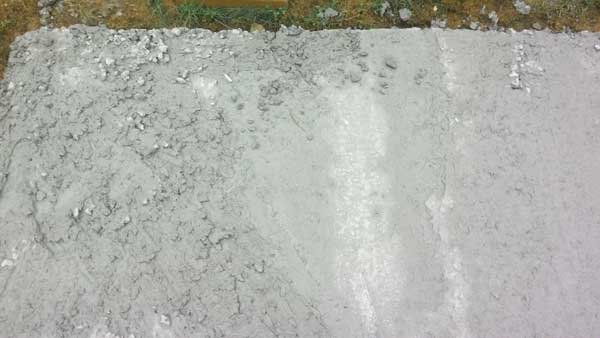

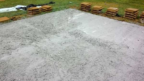

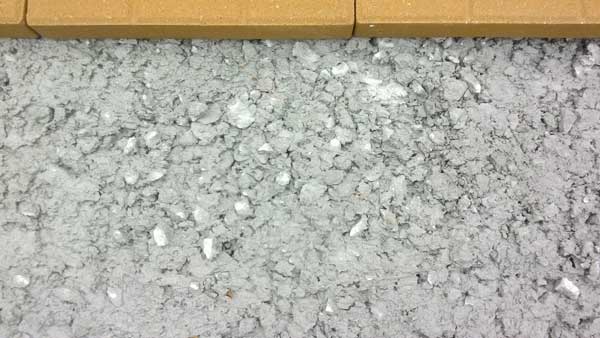

Буквально на днях за нашим домом завершилась заливка бетонной площадки размером 5 х 6,6 метров. Перед началом работ я сообщил подрядчику, что мне нужно бетонное основание, которое бы выровняло поверхность двора и подготовило его у последующей установке тротуарной плитки. Я понимаю, что в подобных случаях под тротуарную плитку обычно делают подушку из гравия и песка, но так как площадь большая, я всё же решил сделать более надежное основание и нанял специалистов.
Подрядчик сразу предупредил меня, что поверхность будет «шероховатой», и я согласился, так как всё равно планировал закрыть её плиткой. Как Вы можете видеть на представленных фотографиях, «шероховатость» оказалась каких-то глобальных размеров. Мне изначально казалось, что «шероховатая» поверхность больше напоминает наждачку, а не пересеченную местность. Я даже подумать не мог, что профессиональный строитель может натворить что-то подобное.
Теперь на заднем дворе дома у нас появилась ужасная бетонная плита с каменистой поверхностью, и мне бы очень хотелось узнать, какой способ решения этого недоразумения будет самым экономичным и непродолжительным по времени? И можно ли вообще поверх такой плиты устанавливать тротуарную плитку?

В Вашем случае я бы просто использовал обычный строительный раствор и уложил на него тротуарную плитку.
Да уж, накуролесили Ваши строители…

Согласен, работа выполнена отвратительно. Настолько рифленая поверхность затруднит выравнивание раствора, чтобы между камнями не осталось воздушных карманов. В принципе, всё возможно, просто Ваша задача значительно усложнится. Я бы даже посоветовал нанести поверх этой плиты слой обрызга, чтобы получить более подходящую для установки плитки поверхность.
Ещё один небольшой совет – перед установкой плитки обильно полейте бетонную поверхность водой из шланга и посмотрите, не стоит ли где-нибудь вода. Если такие невысыхающие лужицы найдете, то в процессе установки плитки обязательно эти места выровняйте.

Вот скажите мне, кто заливает бетонную плиту для установки на неё бетонной плитки? Почему Вы не залили бетон и просто не нанесли на него текстуру той же самой плитки? Этот вариант был бы в данном случае самым экономичным и простым. Я бы даже сказал – логичным.
В любом случае, мы же здесь не внешний вид плиты обсуждаем, так как она первоначально не была запланирована как готовое покрытие двора. Она вообще ровная? Если да, то я бы насыпал поверх неё слой песка, уложил бы плитку, потом сверху еще песок – чтобы хорошо заполнить швы между плитками, и уже после этого можно будет наслаждаться красивой террасой-патио. В этом случае Ваша «шероховатая» поверхность будет отличным основанием, так как песок все равно заполнит собой все неровности, а плитку в любом случае будете укладывать по уровню.

К сожалению, по фотографии сложно судить, но если бетонная плита находится на уровне земли или чуть выше него, то Вам потребуются какие-то бордюры, чтобы песок оставался на месте во время установки плитки.
Подскажите ещё, какой материал использовался в качестве основания под плиту? Или вообще ничего предварительно не устанавливалось? Бетонная плита 5 х 6,6 метра и ни одного компенсационного шва? Ваш подрядчик явно не самый лучший представитель профессии. Я бы после такого вообще побоялся кого-то нанимать…
