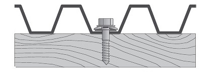

Ничего сложного. Стандартное крепление, чтобы у вас из-под креплений потом не торчали обрези. Хотел нарисовать схему, да что-то граф редактор на ПК не открывается. Не пойму, почему. Но нашел несколько картинок самых простых. Вот, смотрите:
крепление профнастила
Вам нужно сложить волны и просто закрепить их к несущему каркасу. Желательно, конечно, чтобы волна полностью легла на вертикальную стойку секции ворот. У вас там вроде на картинки как раз такие есть. Но вы же не будете с обрезками что-то гадать, верно? Под них переваривать секцию. Тогда просто крепите, да почаще. Лишние 30-40 саморезов потратите, не обеднеете.
Старайтесь резать профлист аккуратно, работайте тоже аккуратно, чтобы края не поржавели уже через полгода. А можете просто обработать их по завершению работ.
Вообще, вопрос у вас очень простой, но лучше бы вы обратились с ним уже в тот момент, когда подойдете ближе к данным работам, когда точно будут все материалы.

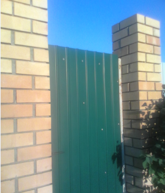

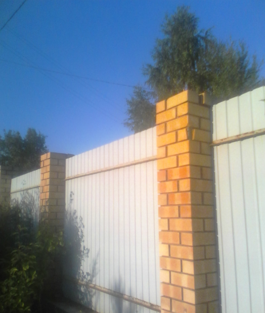

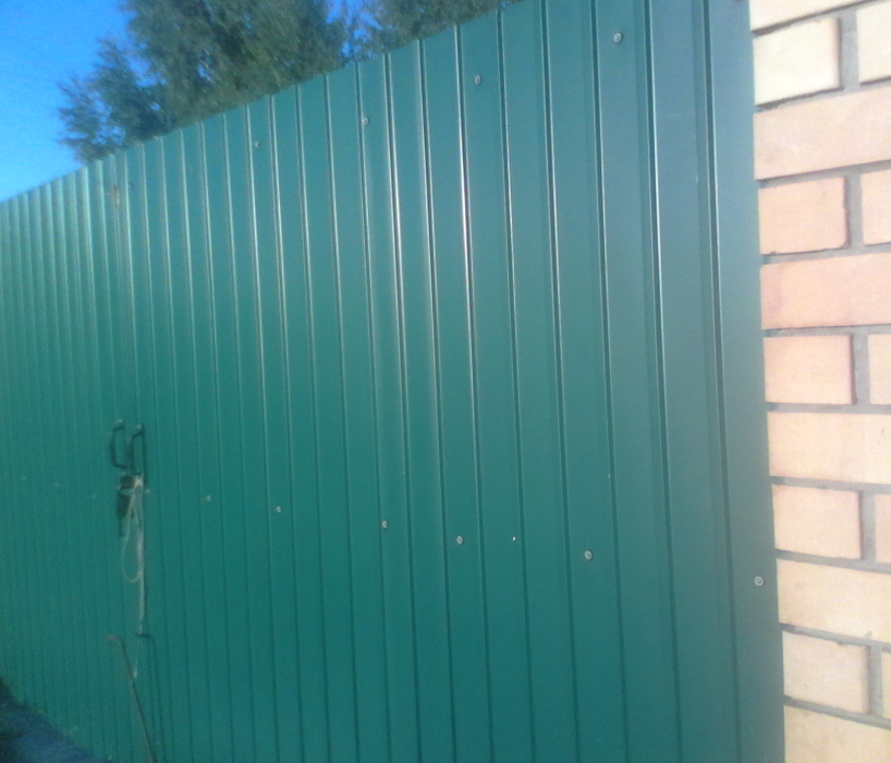

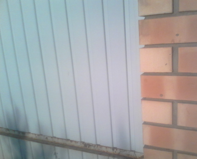

Старший писал(а):Вам нужно сложить волны и просто закрепить их к несущему каркасу. Желательно, конечно, чтобы волна полностью легла на вертикальную стойку секции ворот. У вас там вроде на картинки как раз такие есть.
у нас воротное полотно с двусторонним профлистом и крепления только к горизонтальным элементам каркаса. А на калитке, которую юзают гораздо чаще, крепежи по всему периметру полотна.
А вот рядовая секция забора - там горизонтальных элементов не 3, а 2. Держится.
Доктор, он как строитель. Цветы и конфеты не пьёт.

Там просто он показывал какую-то типа похожую секцию, на которой нет горизонтальных перекладин. То есть, крепиться в данном случае лучше именно волной на вертикаль. Не знаю, я так делал неоднократно и получалось прочно, тупо ноль парусности и вообще крепко. Ну, да, тут нужно угадать еще, и вообще, перед собой видеть, получится ли это вообще.
Если забор, или есть жилы, как у вас на картинках, то да, лучше будет просто пристрелять по направлению и не париться.
