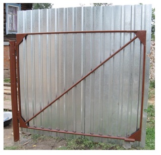

Купить или заказать ворота для гаража, дачи, коттеджа можно без всяких проблем. Единственная сложность – их высокая стоимость. Между тем, можно значительно удешевить процесс, сделав ворота своими руками. Столяры-любители предпочитают делать ворота из дерева. Для гаража такой вариант не очень подойдет, а вот в качестве ворот на даче или во дворе частного дома деревянная конструкция смотрится очень здорово. Достоинства древесины общеизвестны – экологичность, эстетичность и возможность регулирования стоимости в зависимости от ценности используемой породы. Есть и свои недостатки. Это необходимость ухода и защиты от повышенной влажности, грибков и пр.
Металл в этом плане менее привередлив. Достаточно периодически подкрашивать металлические ворота, защищая от коррозии, и проблем не будет. Но для того чтобы получить качественную конструкцию необходимо уметь работать со сварочным аппаратом.
Существуют разные подходы и к конструкции ворот. Сегодня модно устанавливать не распашные, а откатные ворота. Они занимают меньше места и гораздо удобнее в эксплуатации в зимнее время года, когда возникает необходимость каждое утро отбрасывать снег.
Что касается установки на ворота систем дистанционного управления, то сегодня можно запросто подобрать соответствующее оборудование. Правда, следует учитывать, что конечная стоимость ворот при этом значительно возрастет.
Металлические распашные ворота своими руками
Ворота своими руками.jpg (36.38 КБ) 3420 просмотров

Сразу могу сказать ворота своими руками, сделанные и показанные на фотографии долго не прослужат: укосина на плоскости ворот металлическая труба работает на сжатие плохо, створка ворот будет изгибаться, несмотря на то, что сделана из профнастила. Должно быть: с левого верхнего угла к правому нижнему. Тогда труба работает на растяжение и лучше обеспечивается жесткость ворот.

Насмотрелся уже на ворота, сделанные своими руками... и смех, и грех. Люди пытаются, и в этом большой плюс, но пытаются сделать или слишком дешево, или слишком заумно. Результат всегда один - восхищения родственников, типа вот у нас Алёшенька какой молодец, и действительно унылые ворота, как в первом посте.
Простите за критику, простите великодушно, но я действительно видел ворота, которые человек делал, перед этим будучи учителем истории. И видел, как делал паренек лет 14-16, который и школу не закончил на тот момент, но это была работа, на которую любо-дорого посмотреть. Поэтому не всем дано, от этого еще нужно отталкиваться.

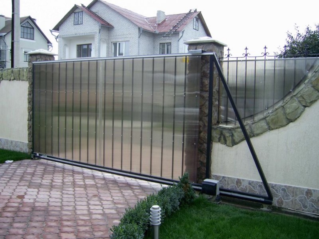

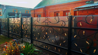

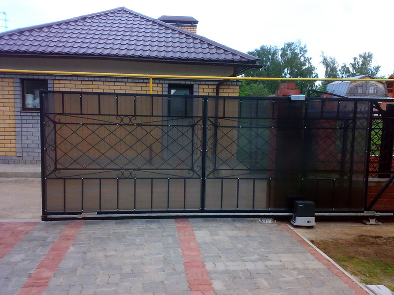

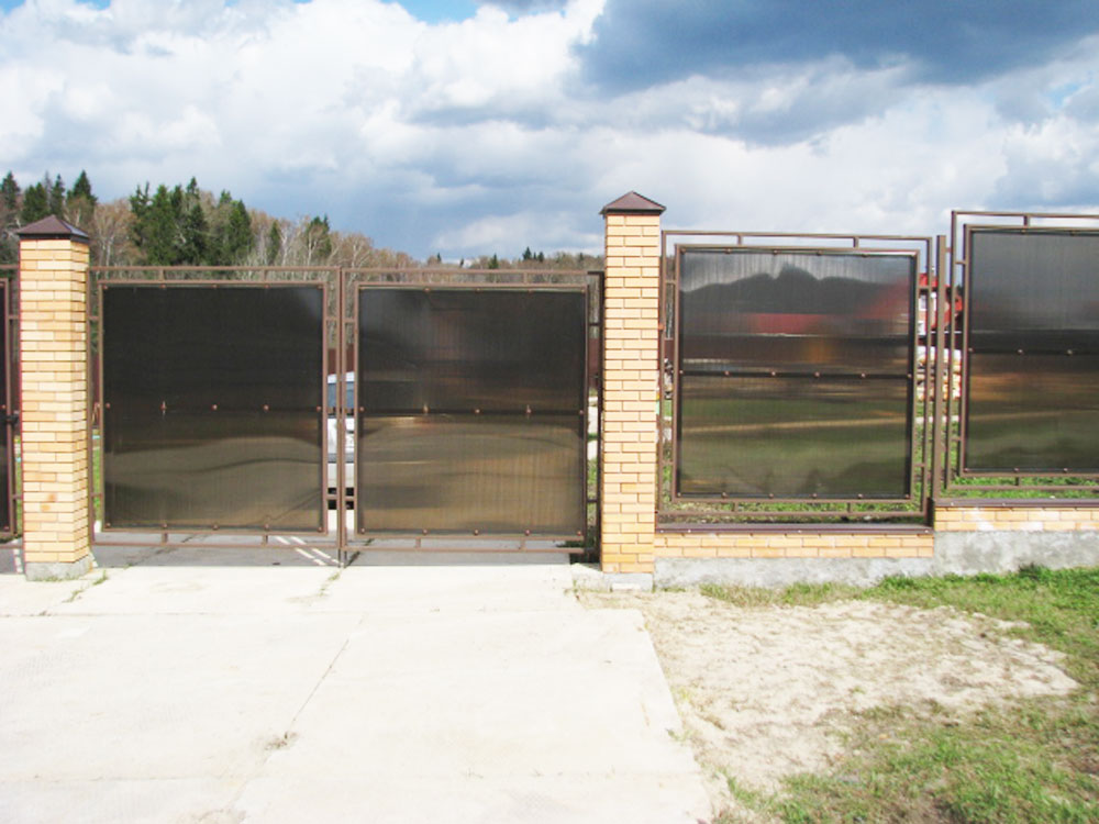

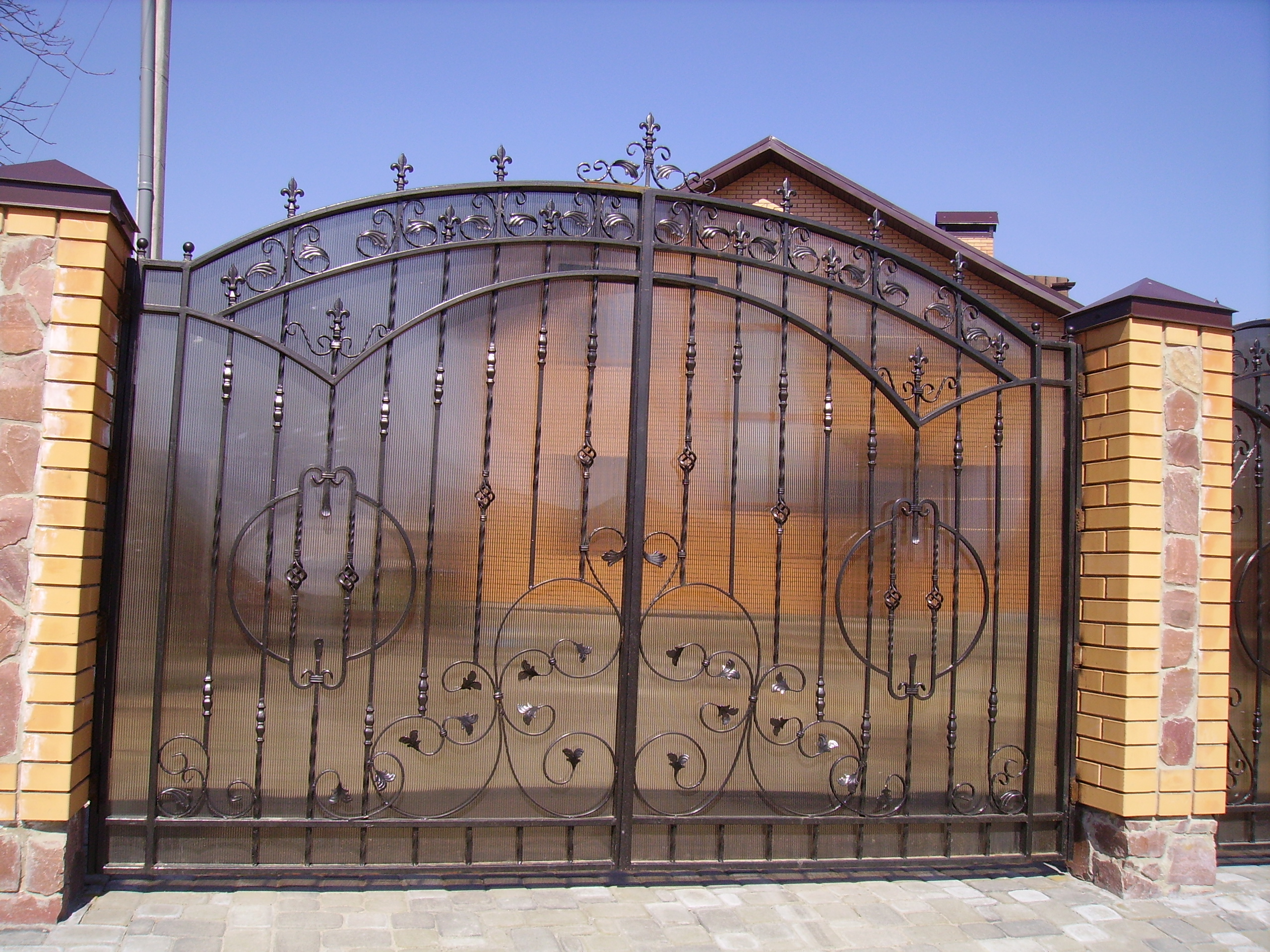

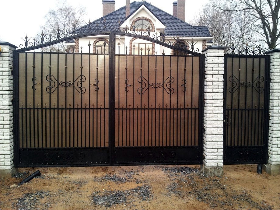

Jacek писал(а):А когда это ворота из поликарбоната стали модными?) Я по городу только у пары человек видел. В остальном металл или дерево+металл. Мне понравился вариант ворота и забор из поликарбоната. Забор сделан у человека кованный с целью проникновения света на огород. И насколько понял, поликарбонат для того, чтобы меньше чужих глаз заглядывало. Но при этом смотрится очень неплохо.
Не буду спорить, что металлические ворота и деревянные ворота более популярны, но не могу сказать и того, что ворот из поликарбоната мало. Я их все не фотографирую, но просто для вашего представления и понимания других участников форума покажу еще несколько ворот из поликарбоната. В какую-то из тем уже сбрасывал подобные фотографии, а здесь просто повторюсь.
Посмотрите внимательно. И кованые ворота из поликарбоната, и откатные, и распашные, автоматические ворота и так далее.
Да, они очень практичны и у них много преимуществ, единственное, устанавливать такие ворота стоит там, где механическое внешнее воздействие на них практически исключается... менять каждый раз кусок поликарбоната после того, как его кто-то ковырнет или ударит, не очень весело))
ворота из поликарбоната 1
ворота из поликарбоната 2
ворота из поликарбоната 3
ворота из поликарбоната 4
ворота из поликарбоната 5

Этих фото что-то не помню, хотя перечитал на форуме казалось все темы) Вот эти "ворота из поликарбоната 3" смотрятся очень классно.
Старший писал(а):Да, они очень практичны и у них много преимуществ, единственное, устанавливать такие ворота стоит там, где механическое внешнее воздействие на них практически исключается... менять каждый раз кусок поликарбоната после того, как его кто-то ковырнет или ударит, не очень весело))
Это обычно проблема детворы, когда такие заборы стоят в проходных проулках. Проходящие и даже соседские дети, их же не корми, дай только что-нибудь разбабахать камнем, особенно если материал поддается, как поликарбонат.
