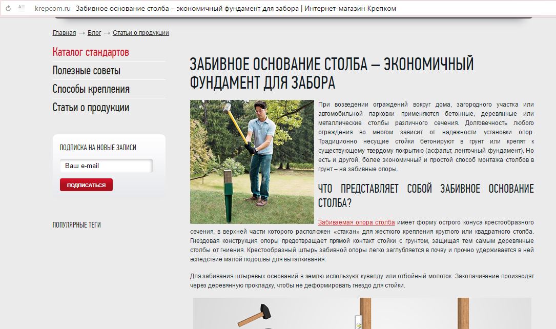

Всем доброго времени суток! Собственно, нужен совет.
Встала необходимость сделать забор, есть в наличии забивные столбики (основание), хотелось бы использовать профнастил высотой гд-то 1.5-.16 метра, но почитав статейки, не сочтите за спам, вот
модерация*гиперссылка, теперь опасаюсь большой парусности, грунт у меня в основном глина, выдержит ли? Или же все-таки использовать штакетник, хочется спать спокойно :-)
Заранее пасибо!

Rostik писал(а):Всем доброго времени суток! Собственно, нужен совет.
Встала необходимость сделать забор, есть в наличии забивные столбики (основание), хотелось бы использовать профнастил высотой гд-то 1.5-.16 метра, но почитав статейки, не сочтите за спам, вот, теперь опасаюсь большой парусности, грунт у меня в основном глина, выдержит ли? Или же все-таки использовать штакетник, хочется спать спокойно :-)
Заранее пасибо!
..при ваших потешных "забивных столбиках" для "лайт-дачникофф" надо опасаться не парусности ограждения, а весеннего "пучения грунтов" из глины-- столбы телеграфные весной "выдергивает" до 1м...вам нужно применить классическую схему установки столбов для ограждения...

Rostik писал(а):Источник цитаты забивные столбики
Барахло, все весной поведет

Тунец писал(а):Разве что для какого-то декоративного заборчика легкого, типа как из пластика сейчас рекламируют во всю, и то, на песчаном грунте. Но ставить на забивные столбики основательное ограждение вокруг своей территории я бы не стал. Чем не устраивает обычная профильная или круглая труба? Зачем нужны вот такие новинки? Неужели, монтаж забивного столбика настолько легкий, что это все сильно подкупает покупателя?
...да это обычная реклама от засланца...они их тут по всему рунету нашлепали...кому нужно это барахло ? :lol:
...вот копия, из очередной помойки рунета "ВД"
"Забивное основание столба. Поделитесь опытом!"
Alex_66Новичок
Вот решили огородить участок забором из профнастила, столбики думаем установить на такие основания, глубина 70мм хватит или все же брать 100 мм?
Заранее спасибо" (с)... :lol:
