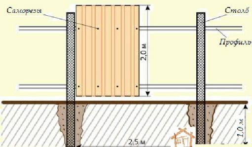

забор из профлиста своими руками
Рассчитайте длину и высоту забора, составьте схему, на которой отметьте положение ворот, калиток, столбов. Помните, что толщина стенок столбов должна быть около полутора миллиметров. Кроме того, у них должна быть оцинковка. Расстояние между столбами можно сделать в районе 250-300 миллиметров, а высота подбирается по схеме "высота забора плюс метр-полтора".
Настал черед установки столбов. В строительстве забора из профнастила своими руками это едва ли не важнейший этап. При помощи бура сделайте 100-сантиметровое отверстие земле. Диаметр отверстия, конечно, должен равняться диаметру столба. После этого столб нужно погрузить в отверстие и забить кувалдой еще на пару десятков сантиметров. Чтобы внутрь столба не попала вода, верхушку нужно заварить
К столбам привариваются продольные балки (металлические трубы). Затем, полученная конструкция выравнивается и окрашивается.
После этого к металлическим балкам крепятся профилированные листы с помощью саморезов. Более надежным способом крепления профилированных листов считается крепление при помощи заклепок.
Высота забора, а также расстояние между столбами, устанавливается в произвольном порядке, но в пределах разумного. Кроме того, учитывается и размер профлиста для забора. Довольно часто забор из профнастила строят с кирпичными колоннами. В этом случае кирпичная кладка возводится вокруг металлических труб, а также между ними.
