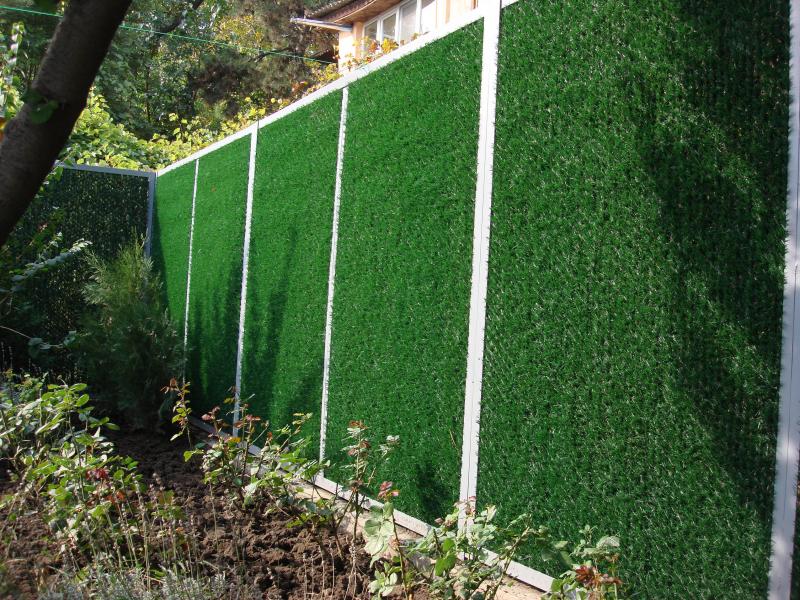

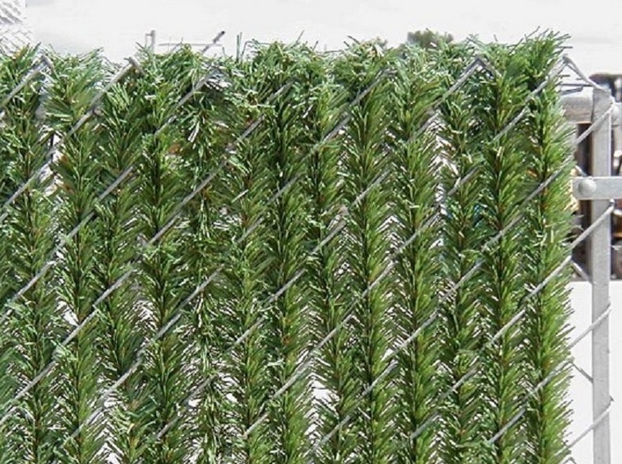

Недавно нашел вот такой вариант улучшения забора из рабицы, такое себе дооформление. Если надоел забор из сетки рабицы, просто украсьте его, и он примет полностью новый вид. Недорого и симпатично, правда, я уверен, что это достаточно долго, да и работа будет не самая веселая. У кого какое мнение по поводу?
оформление забора из рабицы

Многое для себя открыл сегодня! Никогда бы не додумался так украсить зеленкой.Да, наверняка это требует сумасшедших усилий и времени, зато какая же красота в итоге получается! Сразу же захотелось попробовать сделать нечто подобное. Отличная к тому же защита от любопытных глаз на весну-осень!

Да, по времени долго будет, уверен, но получится неплохо. Видел еще варианты отделки тканями и нитью, канатами декоративными. Но они уж очень такие какие-то сладенькие получаются, девчачьи заборы, как и не заборы вовсе. Но симпатично от этого не меньше. Во внутреннем дворике такое можно делать, к примеру. Тогда никто не предъявит насчет слащавости))
Вообще, из любого дешевого материала можно сделать хороший забор. Не всегда он будет уж очень мощным и прочным, но вот в качестве красивого ограждения определенной территории выступит!
