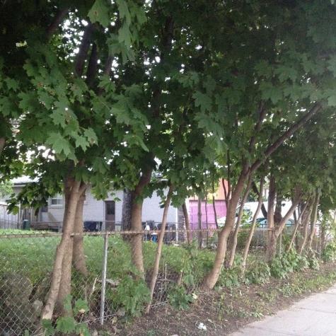

Здравствуйте! Знаю, что здесь всегда дают мудрые и толковые ответы даже на самые непростые вопросы. Мне очень нужна помощь специалистов и просто смекалистых людей!
Через месяц мы с семьей переезжаем в съемный дом, и к этому времени мне необходимо построить забор. Казалось бы – чего проще. Хотел построить глухой деревянный забор – самый обычный, без прикрас.
Да вот возникла проблема. Имеющийся забор из металлической сетки установлен прямо между большим количеством деревьев. Приглашал уже двоих строителей из разных фирм, чтобы проконсультироваться, и оба сказали, что выкапывать ямы под столбы будет проблематично (долго и дорого), так как в земле находится огромное количество корней. Не каждый строитель согласится на такой объем работ.
Хозяин дома не разрешает убирать деревья, поэтому такой вариант сразу отпадает.
Итак, что мы сейчас имеем: нужно увеличить высоту забора ещё как минимум на метр, и обеспечить приватность участка. Если кто-то знает, что можно сделать, чтобы забор не выглядел ужасно, и при этом обеспечивал частичную (но лучше - полную) приватность, пожалуйста, помогите!
Имеющийся забор видно на фотографии. Я растерялся. Не знаю, как быть.
забор среди деревьев

Вам нужен глухой забор вокруг всего двора? Может быть, получится построить забор внутри участка, на небольшом расстоянии от старого забора?

...делайте подвесной забор натяжного типа... вкапываете 2 мощных столба у калитки и угла забора, натягиваете 2 или 3 троса лебедкой (верхний, центральный и нижний поводец), по ширине листа из ПВХ или гофро-алюминия устанавливаете вертикальные прожилины из дерева сухого и антисептир-ого с проушинами или отверстиями, через которые пропускаете трос ( для красоты , можно трос и через трубы ПВХ или шланга поливного пропустить)...под ряжи можете подложить деревянные брусочки , обернутые в рубероид через 1-2 подгнил брусочеки 50-100 мм, вы его заменили... где будет мощная парусность от ветра и нельзя установить разгружающий столбик, поставьте перфорированные листы (высечку) или сетку рабицу, а с внутренней стороны повесьте непрозрачные ленты-завесы из ПВХ закрепленные только сверху ( как ворота в хранилищах)... и будет вам приватность и защита от местного Мишки Квакина :lol:

Учитывая, что дом съемный, я полагаю, что Вы хотите сократить стоимость работы до минимума. Думаю, это как раз тот случай, когда экономия вряд ли сможет гарантировать выполнение Вашего требования «чтобы забор не выглядел ужасно».
Не думали о том, чтобы на старый забор повесить тканевые шторы, наподобие тех, что используются на теннисных кортах? Возможно, в качестве опор для штор Вам удастся использовать стволы деревьев.

А у меня сразу знаете какой вопрос возникает – зачем Вам строить забор на чужом участке? Это же арендуемая недвижимость, в неё вкладывать бессмысленно. Или у Вас с хозяином дома какие-то договоренности финансовые имеются?

Всем спасибо за мнения.
Дом соответствует всем нашим требованиям, и мы заключаем договор аренды на несколько лет, поэтому хочется провести эти годы в максимально комфортных условиях. У нас две собаки, которые лают на незнакомых людей, а дом расположен прямо на углу улицы. Оставить такой забор – вообще не вариант.
Мне хочется найти оптимальное решение, чтобы и соседей не пугать некрасивым видом забора, и избавить нас (и соседей) от постоянного лая собак. Очевидно, что мне хочется потратить как можно меньше денег, так как жилье не мое, и облагораживать его не имеет смысла.
Совсем необязательно устанавливать глухой забор по периметру всего участка – можно только со стороны улицы. Просто я подумал, что будет выглядеть смешно, если построить второй забор внутри двора. Если никакого другого решения не найду, то единственным вариантом останется выстроить второй забор.

Так, получается, что высота забора должна быть чуть выше среднего роста человека?

Exhibition писал(а):Так, получается, что высота забора должна быть чуть выше среднего роста человека?
Это было бы идеально, да.
Я уже думал о том, чтобы вровень с имеющимися кленами посадить кедры, но в этой ситуации я столкнусь с той же проблемой, что и при выкапывании ямы под столбы – обилием корней.

Всем спасибо. Решил проблему иначе – забор строить не придется.
Еще раз спасибо и всего доброго!
