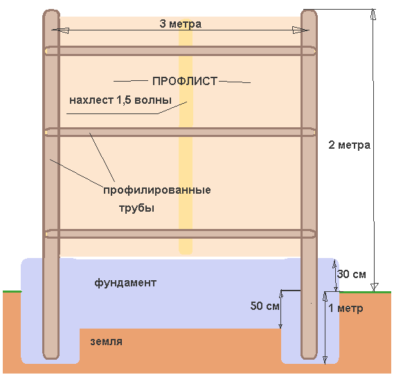

Схема: забор из металлопрофиля своими руками
Такая строительная операция, как установка забора из металлопрофиля своими руками - это сложно или легко?
Прежде всего составляем план забора, дверей, а также ворот и производим разметку на местности. Далее выкапываем ямы под столбы. После этого следует подготовить раствор, который будет залит в основание столбов. Пропорция раствора следующая: на каждый килограмм цемента М-400 понадобится 3 килограмма щебня и столько же песка.
Естественно, столб надо ставить не кое-как, а воспользовавшись уровнем или его аналогом.
Ставим первый столб, и сразу же заливаем его вместе с ямой вышеуказанной смесью, а затем аналогично следующий (например, через 2,5 метра). Из проволоки или старого провода изготавливаем мерило (чтобы каждый раз не мучиться с рулеткой). Обязательно перекрывать самую верхнюю часть столбов плотной защитной крышкой. Из заметно более тонких труб ставим на лаги горизонтальные перемычки. На тонкие трубки либо на каркас уже и крепятся сами листы металлического профиля.
