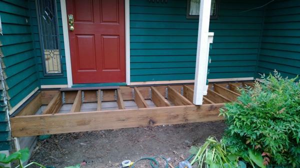

Недавно у нас случилась неприятность – соседская машина выкатилась из двора и врезалась прямо в наше крыльцо. До сих пор непонятно, что там с тормозами – на ручник ставили… Пришлось мне переделывать крыльцо. В принципе, я почти полностью повторяю конструкцию старого крыльца, но только вместо доски 50 мм х 200 мм я использую доску 50 мм х 250 мм (она осталась от предыдущего ремонта), а ещё вместо деревянного настила решил использовать композитную террасную доску.
Все лаги я уже заменил, и установил их на расстоянии 30 см друг от друга. Такой же интервал указан и в инструкции к композитной террасной доске. Однако я переживаю, что у крыльца нет дополнительных опор. С трех сторон крыльцо крепится к горизонтальному брусу обвязки дома, но мне кажется, что этого недостаточно. Как думаете. Что ещё можно сделать? И вообще нужно ли что-то добавлять, или я зря паникую?

А вот этот белый столб, отходящий от крыльца, что-то держит или является декоративной деталью?

30 см – это достаточный интервал для досок, которые ты используешь, но я тоже присоединяюсь к вопросу о белом столбе. Если он поддерживает крышу, то он должен опираться не на крыльцо, а на какое-то более прочное основание, чтобы хорошо нести на себе эту нагрузку. Например, сейчас еще не поздно залить под столб дополнительный фундамент на уровне наружной стороны крыльца. Хотя лично я сделал бы это в любом случае – мне так было бы спокойнее. Торцевые части лучше закрепить к стене глухарями, так как гвозди (ты же их используешь?) – это ненадежный крепеж в данном случае.
Похоже, в последнее время у автомобилей массовая проблема с тормозами! У меня на днях клиент жаловался, что в его дом врезалась машина, припаркованная на стоянке рядом с домом, которая тоже сорвалась с ручника и укатилась. Фундамент дома пострадал незначительно, но старенькому форду досталось хорошо. Лично мне было больше жалко владельца автомобиля, чем владельца дома, так как повреждения были очень разными.

Извините, забыл объяснить про эту колонну. Это просто декоративная деталь, она ничего на себе не держит.
А если бы вам нужно было сделать опору для крыльца, что бы Вы использовали?

Посередине пробури яму диаметром 30 см и глубиной 30-40 см (можно и глубже – это зависит от глубины промерзания грунта), вставь в эту яму короткую трубу и залей её бетоном. Пока бетон не застыл, вставь в него основание для столба 10 х 10 см (в том месте, где хочешь сделать опору). Когда бетон застынет, вставь в основание столб и закрепи его к лаге крыльца. Таким образом будет казаться, что опора проходит вверх до самой крыши, но ты заметишь разницу в надежности крыльца: наверняка пропадет пружинистость, хотя центральный столб не является несущим. У тебя получится надежная конструкция, которая не будет двигаться.

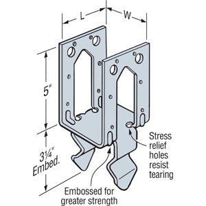

Для бетонного основания используются металлические крепежи (рисунок 1).

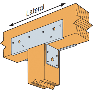

И похожие детали есть для крепления столба к верхней обвязке (рисунок 2).

Опоры крыльца на три стороны должно быть достаточно, тем более если крыльцо не просто опирается, а еще и закреплено. Общий вес конструкции, плюс композитная доска нормально должны придавить. По поводу столба посередине, который советовали, вообще не понял, зачем столб, да еще и и по центру, какую роль он будет играть? Если же нужно укрепить крыльцо дополнительно, то сделать это можно с фасадной частью. Сейчас крыльцо опирается на три стороны и фасадная просто на землю. Можно сделать бетонную ленту на глубину 40-50 см, которая будет установлена на песчано-гравийную подушку. Просто сделать такой окоп вдоль фасадной части, шириной примерно в 20 см, потом засыпать подушку, установить опоры под фасад крыльца, чтобы его выровнять, установить опалубку и залить бетоном. Рекомендую заливать так, чтобы бетон "обнял" фасадную опору крыльца на треть. Тогда крыльцо точно никуда не уйдет, будет как влитое в бетон. Соответственно, опалубку нужно делать в учетом подобных требований.
