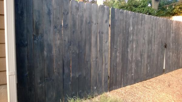

История вот какая.
На прошлой неделе мы пытались покрасить и обработать лаком деревянный забор, установленный всего год назад. Строители нам сказали, что покрыли его бесцветным лаком, но когда штакетник начал немного изгибаться, стало понятно, что никакой отделки на заборе нет. Мы поехали в магазин и купили полупрозрачную морилку пепельного цвета.
Мы нанесли её примерно на четвертую часть забора, и поняли, что при высыхании цвет становится совсем не таким, какой мы видели в магазине. Теперь наш забор стал почти АБСОЛЮТНО ЧЕРНЫМ. Нам сказали в магазине, что через несколько дней краска посветлеет, но прошла уже неделя, а забор по-прежнему черный…
1) Теперь нам хочется удалить это покрытие, и сразу возникает вопрос – как? Какой самый экономичный способ избавиться от этой черной отделки?
2) Я допускаю, что нам не удастся полностью очистить поверхность забора, и все равно придется воспользоваться непрозрачной краской, чтобы закрыть пятна. Как думаете, краска сможет полностью скрыть следы неудачной предыдущей покраски?
Заранее всем большое спасибо!

А можно посмотреть на фотографии забора?

Какую подготовительную работу вы провели перед нанесением морилки? Вполне возможно, что строители нанесли лак на водной основе – зачастую он держится не более шести месяцев.
Непрозрачная краска должна хорошо закрыть все ваши неудачи, но всё же хотелось бы взглянуть воочию, что у вас получилось (вернее, не получилось). Тогда нам станет понятнее, с чем вы имеете дело, и как тут можно помочь.

Перед покраской мы использовали средство для чистки заборов и террас. Вот фотография нашего горемычного забора.

А после очистки цвет дерева был похож на цвет новой древесины? Цвета морилки являются приблизительными, так как всё зависит от пористости дерева, а именно – сколько пигмента впитается в текстуру дерева. Пористая шершавая поверхность впитает больше пигмента и будет темнее, чем отшлифованная древесина. Думаю, что состав для удаления лака поможет снять большую часть новой краски, и тогда уже будете решать, что наносить на забор в дальнейшем. Еще после этого промойте забор мойкой высокого давления – должно помочь. Насколько светлее должен был быть ваш оттенок? Какой примерно цвет вы хотели получить?

Да, после очистки древесина выглядела очень близко к тому цвету, который был после установки забора. Нам удалось снять с поверхности забора весь серый налет.
На данный момент мы просто хотим полностью удалить эту черную краску, или как минимум удалить достаточное количество, чтобы сверху можно было нанести непрозрачную краску, из-под которой бы не проступали черные пятна. Очень надеюсь, что мне удастся снять краску обычным моющим составом и мойкой высокого давления.

Вам совсем необязательно полностью удалять всю морилку, если хотите сверху покрыть её непрозрачной краской. По большому счету, вполне достаточно просто размыть старую морилку до такого состояния, чтобы она не смогла смешаться с новой краской. Какая длина забора? Не думаю, что очистка потребует больших вложений.

Общая площадь забора 135 м2, из них мы испортили примерно 35 – 45 м2.
