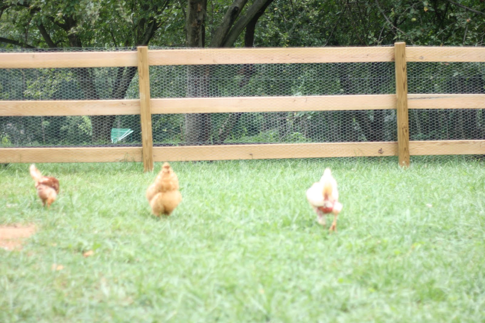

Добрый вечер.
Продумываем варианты ограждения на даче, а то скоро весна, а у нас ни материала, ни идей. Хочу соорудить простой забор с металлической сеткой. Что-то наподобие того, который показан на фото. Фото не моё, просто нашел подходящее в гугле…
Так вот, у нас на даче почва глинистая и каменистая (хотя урожай растет нормально, уже который год по осени вывозим богатые огородные дары). Высоту забора хотим примерно 1,2 метра, а для столбов использовать брус 100 х 100. Теперь у меня возник вопрос, раз забор невысокий, и сильных проблем с ветром не будет, то нужно ли в ямы под столбы заливать бетон или же можно обойтись гравием и хорошо уплотненным грунтом? Да, перед установкой мы хотим все столбы покрасить/обработать, чтобы они не гнили под землей.

Насколько глубоко вы хотите закопать столбы в землю? Вообще советуют устанавливать ниже уровня промерзания грунта. Обязательно используйте пропитку для защиты дерева от гниения. Гниль начнет появляться под землей, где будет скапливаться влага. Если ямы залить бетоном, то проблемы с сыростью автоматически отпадают.

GrayRay писал(а):Насколько глубоко вы хотите закопать столбы в землю? Вообще советуют устанавливать ниже уровня промерзания грунта. Обязательно используйте пропитку для защиты дерева от гниения. Гниль начнет появляться под землей, где будет скапливаться влага. Если ямы залить бетоном, то проблемы с сыростью автоматически отпадают.
....гниль появляется не под землей (археология), а на границе между землей и воздухом, так называемая начальная "шейка гниения" , вот это место надо и антисептировать глубоким (4-6 мм) антисептированием на +/- 20 см (+20 см, это минимальная высота "продуваемости забора" для проветривания земли огороженного участка) методом "кобра") и глубина ее зависит от грунта,т.ч. и бетон не спасает от получения "шейка гниения"...деревянные столбы для забора можно и не закапывать на глубину ниже глубины промерзания, это не телеграфные столбы- хватит и глубины 70 см, но при этом подземную часть столба надо обернуть в рубероид и установить в яму шире толщины столба, а зазоры между рубероидом и грунтом засыпать утрамбованным мытым песком или просеянным грунтовым...и будет сей забор стоять долго лет 100...
Добавлено после 25 минут 20 секунд:
kaleos писал(а):Добрый вечер.
...выкопайте ямы под столбы 20см х 20 см, глубиной 85-90 см, 15-20 см в ямы засыпьте песка речного или щебня, концы столбов оберните 2 раза рубероидом на глубину 70 см и высоту над землей 20 см (рубероид работает основанием для "скользячего демпфера" (песок) от боковых с грунтовых сил (выдергивающие) на столбы... начальную "шейку гниения" глубина 20 см ( ежели у вас плодородный слой более 20 см, то на антисептируйте на глубину плодородного слоя, для МО это 20 см) и высота 20 см над землей антисептируйте глубоким антисептированием (4-6 мм) методом "кобра" или "промочка"... после антисептирования можете красить наземную часть, далее рубероид (см. выше) и устанавливайте столбы в ямы...зазор между грунтом и рубероидом засыпайте песком речным (мытым) или грунтовым , но сеянным, трамбуйте ...брус 100 х100 без этих всех защитных мер простоит максимум 10-12лет, а с этой технологией до 100 лет и более...

Хотел копать ямы глубиной около 60 см. Правда, я не очень-то в курсе, какая в нашем районе глубина промерзания грунта…

kaleos писал(а):не очень-то в курсе, какая в нашем районе глубина промерзания грунта…
Это, на самом деле, самое важное, что нужно знать. Хотя вы говорите, что почва глинистая, но наверняка же в углублениях и ложбинках подолгу стоит вода после дождя? Если так, то деревянные столбы сгниют через два-три года, и никакая пропитка не поможет. Если не хотите использовать бетон, тогда используйте большое количество гравия, чтобы вода не застаивалась, а быстро уходила в землю. Причем гравий нужно засыпать вплоть до поверхности земли – так меньше шансов, что вода будет скапливаться у столбов.

Я строил похожий забор (только без сетки) в деревне – между двором и выгулом для овец. У нас тоже каменистая почва, но я почти все столбы заливал бетоном. Не хватило раствора на два столба, но там я засыпал ямы щебенкой (гравий будет лучше). Надеюсь, что и в одном, и в другом случае я максимально решил проблему со стоячей водой. Весной забору будет уже пять лет, и он до сих пор как новенький – не покосился и не сгнил, ттт.
Я бы на вашем месте заливал ямы бетоном хотя бы через одну, если вы не хотите настолько надежно крепить их все.
...глупости не говорите про гниение столбов забора от водички в лужах и глубину промерзания...и не советуйте дренажи из гравия, которые будут дороже забора :lol:

solovej писал(а):Я строил похожий забор (только без сетки) в деревне – между двором и выгулом для овец. У нас тоже каменистая почва, но я почти все столбы заливал бетоном. Не хватило раствора на два столба, но там я засыпал ямы щебенкой (гравий будет лучше). Надеюсь, что и в одном, и в другом случае я максимально решил проблему со стоячей водой. Весной забору будет уже пять лет, и он до сих пор как новенький – не покосился и не сгнил, ттт.
...когда много денег и нет ума в голове, тогда можно и бетоном заливать деревянные столбы для рядового забора... :lol:
Добавлено после 8 минут 32 секунды:
kaleos писал(а):Хотел копать ямы глубиной около 60 см. Правда, я не очень-то в курсе, какая в нашем районе глубина промерзания грунта…
...глубина промерзания в россиянии от 120 см до 160 см в землях где растут яблоки...60 см тоже можно, но только надо знать высоту забора и плюс коэффициент "от русского дурака"...можете еще проще сделать...выкопать траншею глубиной на 30-40 см...забить ее песком и сверху сделать "лежневку" и установить столбы с откосами... 30 лет гарантии...

Некоторые (многие?) строители забывают о том, что если установить столбы в бетон, но сделать уклон от столба к краям, то вероятность скопления воды у самого подножья столба резко сокращается. Тут же нужно помнить, что столб может начать гнить не под землей, а в том месте, где заканчивается бетонное основание. Уклон от столба к земле должен составлять хотя бы пару сантиметров, тогда вода будет хорошо стекать, и никак не навредит забору.

Я заливаю столбы бетоном только в том случае, если земля очень мягкая, и требуется дополнительная несущая поверхность, или же если делаю забор для крупного рогатого скота (чтобы выдержал любую атаку :lol: ). В других же ситуациях просто тщательно уплотняю грунт вокруг столба (конечно, если грунт имеет подходящую консистенцию). Если грунт неподходящий, то вокруг столба засыпаю камень, и уплотняю уже его.
На самом деле, хорошо уплотненная земля или камень очень надежно держат столбы. Иногда бывают ситуации, когда столбы ломаются на уровне земли, прежде чем удается расшатать их и вытащить. Наличие камня также не дает воде накапливаться у столбов, поэтому гнить они не будут. А самое главное – это позволяет соорудить забор очень быстро. Выкапываешь яму, ставишь столб, засыпаешь землей или камнем, хорошенько утаптываешь и можно крепить жерди. Не нужно ждать, когда что-то застынет, делать подпорки…

Я бы никогда не стал устанавливать забор в деревне без заливки столбов бетоном. Только подумайте, вы всё время будете ходить туда-сюда, хлопать калиткой/воротами, опять же живность деревенская навалиться может…
А по поводу установки столбов ниже уровня промерзания грунта я могу вот что сказать – в некоторых регионах этот уровень находится на глубине 1,5 метров, однако в основном закапывают на 60-70 см и нормально. Никогда и ничего с этими заборами не случается.

Не стал бы так серьезно заморачиваться, столбы можно конечно в бетон но и без этого можно обойтись, с антисептиком руберойдом и прочем.

Всё зависит от особенностей грунта. Если закапывать столб в глину, а яму копать так, что верхняя часть будет иметь больший диаметр, нежели нижняя, то как думаете, что будет со столбом, когда по осени вода в земле замерзнет? Лёд будет выталкивать столб наверх. Если вы живете в районе с каменистым грунтом, то должны бы уже заметить, что по весне на поверхность земли выходит много камней. В какую землю «нормально» закапывают столбы на 60-70 см? Хорошо она дренируется? Засыпают ямы щебнем? Какая у той земли консистенция?
Если говорить о какой-нибудь далекой ферме, то покосившийся забор никого не удивит. Но в обычном жилом районе, пусть даже и в дачном поселке, кривой забор сразу же бросится в глаза. Я говорю это только потому, что прекрасно видел это в реальности. В молодости мне пришлось много работать в деревне, и уж заборы-то мы ставили в бесконечном количестве. И если не удавалось выкопать яму нормальной глубины, то почти наверняка по весне столбы поднимались. Когда земля оттаивала, столбы снова опускались.

..уважаемый, учите матчасть и не тупите больше так на заборах...60-70 см хватает для забора согласно правилам установки столбчатых фундаментов для легких конструкций в любую землю кроме болота...а для того чтобы не выталкивались по весне ваши столбы , для этого столб и обертывают в рубероид ...

Речь, я так думаю, не только об усилиях, но и стоимости. Поставить сварной секционник проще только тем, что времени уйдет меньше, а может вашего личного и вовсе, ведь установку можно заказать у продавца забора. Да вот только дорогие они просто ужас.
Если говорить об ограждении для птицы, отделении хозяйственного двора и так далее, то проще столбиков и рабицы или сварной сетки нет. Реально дешево, быстро, да и своими руками установить можно.
