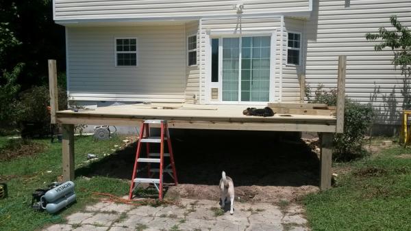

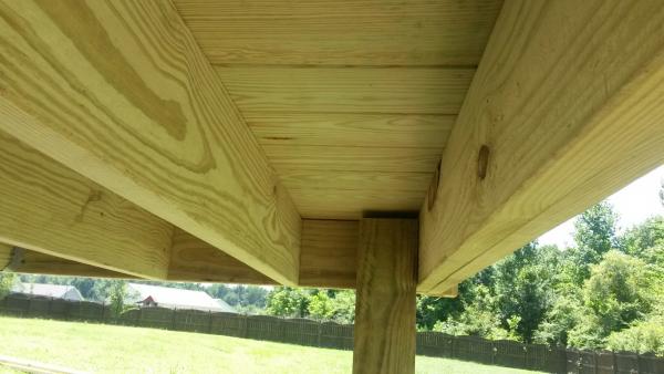

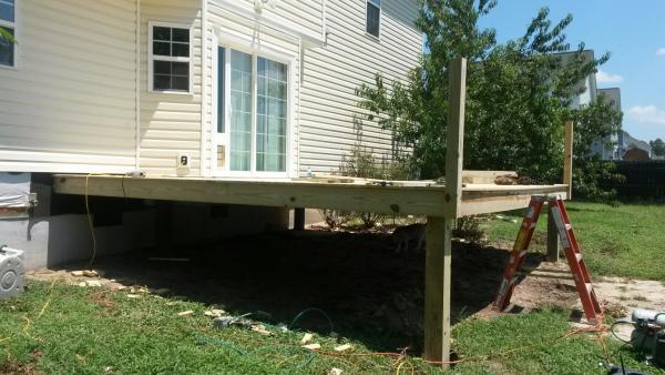

Всем привет! Тут такое дело: решил я построить деревянную террасу перед домом, и для этих целей нанял мастера. Так он установил всего два опорных столба 150 х 150 мм в передней части террасы, а тыльная сторона просто крепится к дому. Я, конечно, не специалист, и мало что понимаю в строительстве, но что-то я сомневаюсь, что всего два столба, залитые у основания бетоном, смогут выдержать такую большую конструкцию. Мастер утверждает, что установит еще одну опору в центре террасы, но мне все равно кажется, что это недостаточно. В данный момент она немного пружинит, когда я по ней хожу.
Пожалуйста, посмотрите на фотографии и поделитесь своим мнением! Спасибо.

Я чаще занимаюсь малярными работами, а не столярными, но мне тоже кажется, что тут должно быть еще несколько опорных столбов. Как правило, их устанавливают в каждом углу конструкции, даже если одна сторона прилегает к дому. Кроме того, верхняя часть столбов должна была быть зарублена так, чтобы лаги лежали именно на столбах, а не на уголках и других крепежах (на фото их не видно, поэтому сложно судить). Почему он не продолжил опорные столбы вплоть до перил через каркас пола? Так было бы намного проще и конструкция была бы надежнее.

А у меня вот какой вопрос возник – ты выбирал его исходя из самых плохих отзывов? На представленных фотографиях я вижу огромное количество грубейших ошибок.
1. Лаги не лежат на балках, хотя должны были, особенно учитывая размер пролета.
2. Лаги имеют слишком большие пролеты без основания (они слишком хрупкие для данной конструкции). Похоже, что здесь использованы лаги 50 х 200 мм, которые могут иметь пролет от 3,5 до 4 метров – в зависимости от породы дерева.
3. Лаги неправильно крепятся к столбам. Похоже, что их просто прибили гвоздями вместо использования специальных стальных уголков или – что намного лучше – вместо установки прямо на столб.
4. Деревянные столбы должны устанавливаться поверх готового фундамента, а не заливаться бетоном.
5. Я подозреваю, что для крепления тыльной стороны террасы была использована нижняя обвязка дома – это запрещено СНиПами многих регионов и стран в тех случаях, когда на этой же стене дома есть эркер или балкон (как раз ваш случай).
6. Перила, которые твой мастер сейчас делает, вряд ли будут надежными и смогут выдержать горизонтальную нагрузку в 90 кг. Хотя, возможно, он меня перехитрит и сделает что-то крепкое и достаточно надежное.
Только не говори, что ты оплатил ему 100% работы!

Как уже было отмечено, нет надежных крепежей для лаг, и расстояние между ними слишком большое. Получившаяся конструкция является очень ненадежной, и вряд ли сможет выдержать большой вес. На такую площадь террасу нужно намного больше опорных столбов.
Согласен и с тем, что деревянные столбы нельзя устанавливать в цементный раствор. Сначала необходимо залить под столб фундамент (ниже линии промерзания грунта), затем на фундамент уложить гидроизоляцию, а еще лучше - поднять столб немного над уровнем земли, чтобы защитить его от сырости.

Все поперечные балки должны были лежать на вырезанных пазах, сделанных на торцах опорных столбов, а не крепиться к ним гвоздями или саморезами.
Поверхность террасы должна быть как минимум на 15 см ниже дверного проема дома. Нынешнее положение деревянного настила будет помогать воде проникать под порог входной двери, из-за чего придется постоянно вытирать пол в прихожей.
Действительно, всё выглядит так, будто строитель просто посадил столбы для перил на анкерные болты – так делать ни в коем случае нельзя!
Нет совершенно никаких креплений между полом и столбами перил, которые бы гарантировали целостность ограждения, когда кто-нибудь к ней прислонится.
На различных форумах есть множество сообщений о том вреде, который наносится дому из-за неправильной высоты террасы по отношению к входной двери. Могу привести личный пример: такая ошибка с годами обходится мне всё дороже и дороже, и счет убыткам идет уже на десятки тысяч рублей.
Если этот строитель даже такие элементарные вещи умудрился запороть, то как же он крепил террасу к брусу обвязки, защищал дом от влаги и устанавливал гидроизоляцию? Боюсь предположить, что он об этом даже не слышал…

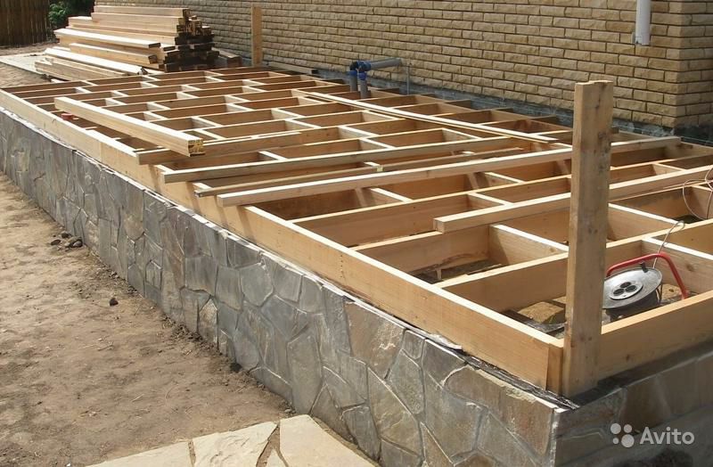

Карибиан писал(а):Сваи ведь здесь не нужны, достаточно будет столбов или ленты?
В принципе, вот такая конструкция террасы, а вернее, ее основания, как вы показали на фотографии, вполне приемлема. Если люди строят на брусе, загнанном в землю или на уложенных шлакоблоках и бетонных столбах, то подобный фундамент явно будет лучше, прочнее и долговечнее. Защищается его от влаги, помещаете на верхнюю часть балки и с них уже начинаете строить. Далее идет стандартное возведение, если вы не решили строить что-то более эксклюзивное.

Филатов-222 писал(а):В принципе, вот такая конструкция террасы, а вернее, ее основания, как вы показали на фотографии, вполне приемлема.
Окей. Именно это мне и нужно было уточнить. Спасибо большое за помощь. Тогда начинаю делать ленту, сантиметров на 30 ее в землю, на 20 будет над землей. Защиту от влаги не знаю, как правильно сделать, скорее всего, по опалубке проложу рубероид и потом залью уже в форму. Верхняя часть будет отделана камнем, а потом еще построится отмостка. В общем, строю понемногу, скоро еще приду за советами)

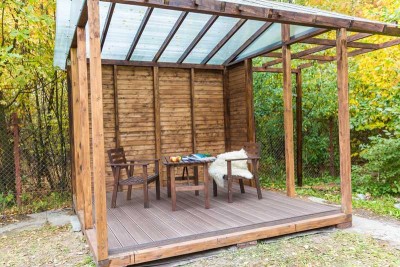

Добавлено после 21 минута 43 секунды:
Тут фундамент не главное, если говорить конкретно о гниении! Тут качество доски и ее обработка больше играют роль! Поэтому если из ДПК будешьь строить, правильно сделаешь! Это вот такая, чтоб ты знал
Как сделать террасу
Но и цена соответствующая
