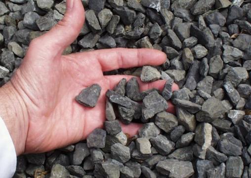

сколько тонн в кубе щебня
Для того, чтобы произвести перерасчет единиц веса в единицы объема используют значение насыпной плотности, которая определяется экспериментальным способом и рассчитывается по формуле: P = (М2 – М1)/V. Соответственно, общий объем перевозимого щебня определяется по производной формуле: V = (М2 – М1)/ P.
Используя формулу М = V*К не составит труда определить общую массу щебня, а зная общий объем можно вычислить сколько куб щебня весит. Естественно, масса щебня, содержащаяся в определённом объёме будет зависеть от его фракции. Средний вес кубического метра щебня 1,4 тонны. Вес зависит от материала щебня, гранитый тяжелее, известняковый легче.
