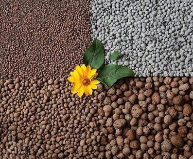

Случается, что у человека, который решил заняться строительством возникает такой вопрос, чем отличается щебень от гравия? Щебень представляет из себя куски камня, которые имеют острые углы. Что же касается гравия, то это материал с явно округлыми формами. Производят эти материалы тоже по-разному.
При изготовлении щебня горную породу раскалывают. Для получения этого материала могут дробить не только огромные камни, но также и крупный гравий. Дополнительно источником материала, из которого добывается щебень, могут служить и отходы заводов по добыче железной и других руд.
Фото для темы чем отличается щебень от гравия (изображен гравий)
2 чем отличается щебень от гравия.jpg (99.45 КБ) 1595 просмотров
Что же касается гравия, то его просеивают (почти как через сито). Отсюда и достигается его форма, которая напоминает камешки из естественной природы. Относительно размеров и гравия, и щебня можно отметить, что мелкими считаются частицы, которые достигают 0,5 сантиметра. Крупный гравий и щебень - это материалы по 7 сантиметров в диаметре.
Щебень более эффективно сцепляется с раствором из цемента и песка. Иногда эти материалы засыпают вместе. Так надо ли покупать гравий?
