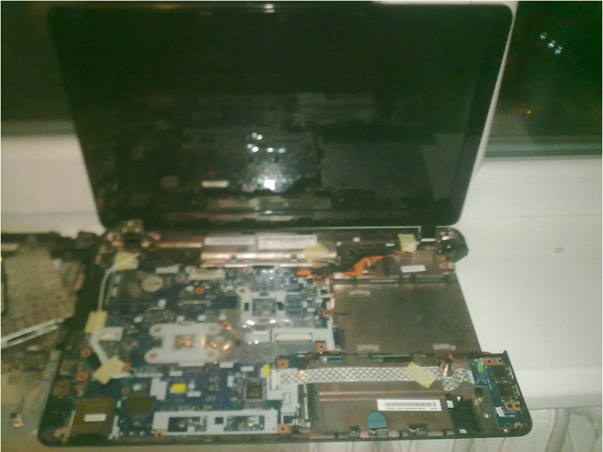

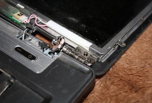

Петли ноутбука – это механизм, который рано или поздно тоже выходит из строя. Ситуацию осложняет то, что в магазине или в сервисе найти аналог достаточно сложно. Это значит, что придется работать с тем, что вы имеете.
Специалисты, которые выполняют ремонт ноутбуков, уверяют, что производителям просто не выгодно выпускать долговечные петли. В зависимости от модели устройства, проблемы могут возникнуть и через 6 месяцев, и через 2 года после начала эксплуатации.
Если вы хотите выполнять ремонт ноутбуков как можно реже, то необходимо правильно работать с устройством. Открывать и закрывать крышку рекомендуется за верхнюю среднюю часть, это снизит вероятность деформации к минимуму. Не думайте, что причина разрушения петель кроется в смазке, после высыхания которой механизм начинает клинить.
В данном случае ремонт ноутбуков и их петель выполняется по той причине, что в отсутствии смазки петли становятся тугими, открывание и закрывание крышки можно осуществить с большим трудом. Только после этого пластмассовые заглушки дают трещину. Они просто не выдерживают нагрузки и лопаются.
Теперь ноутбук ремонт которого мы собираемся выполнять выглядит не очень лицеприятно. Дальнейшее заклеивание пластиковых элементов не приведет к положительным результатам, разве что к дальнейшему разрушению заглушки.
Если вы хотите, что ваш ноутбук ремонт перенес без потерь, первым делом разберите устройство согласно инструкции, прилагающейся к нему. Теперь ослабьте петли таким образом, чтобы механизм можно было раздвинуть с некоторым усилием. Если раскрутить их дальше, то крышка экрана будет постоянно падать.
Если на креплениях петель видны только микротрещины, то можно проклеить элементы при помощи эпоксидного клея с тыльной стороны. Так вы сможете сохранить их в целости. Наконец, наш ноутбук ремонт ожидает несложный: достаточно вырезать из металла пластину необходимых размеров и проделать в ней отверстия. Мы не можем дать указаний по тому, как расположить отверстия: это выбирается индивидуально в зависимости от модели ноутбука.

Друг бук взял в мае 2013, а произведён он в январе 2013, вот поломка и явилась почти через пол года, осенью.
Вырвало наглухо с задней крышки пластмассу, теперь бук на починке, хоть и нету ему года!
Вопрос остаётся вопросом: "залил" поломку эпоксидной смолой, ЭДП, жду результата, но чем смазать петли для профилактики? Не очень то охота сталкиваться с этой проблемой снова когда засохнет смазка, и заклинит уже правую петлю..
