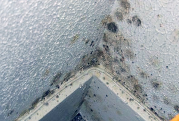

В наших квартирах или индивидуальных домах иногда заводится грибок, с которым приходиться бороться различными способами. Очень часто грибок заводится в квартире или доме после проведение евроремонта и установки пластиковых окон. Это возникает по причине ухудшения воздухооборота в квартире или доме, а также понижения теплозащитных свойств стен.
Для этого в квартире придется опять провести небольшой ремонт, надо почистить вентиляционные каналы от мусора. Если есть возможность восстановить теплозащитные свойства стен, это достигается их утеплением. После этого можно решать вопрос, чем вывести грибок на стенах, тем более, что грибок выводится просто.
Зараженное место зачищают до штукатурки, чтобы это сделать придется удалить побелку или обои. После выбираете, какой метод обеззараживания зараженного участка вам подойдет. Этот участок можно обработать 4-5% раствором медного или железного купороса, кислотой, щелочью, открытым огнем и другими противогрибковыми препаратами.
Самый дешевый, безопасный и простой во всех вопросах способ, это обработать место с помощь раствора медного или железного купороса. Для этого разводите 4000-500гр в 10 литрах воды в пластиковом ведре раствор и наносите на стену кистью или с помощью распылителя. Сушите стену и можете делать ремонт дальше в квартире или доме.
