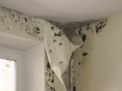

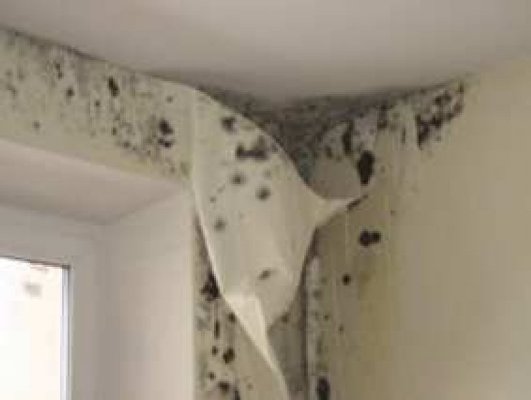

Очень плохо, когда в квартире заводиться плесень, потому что она портит дизайн в квартире, также отрицательно будет сказываться на здоровье. Плесень может возникать за счет плохой вентиляции или когда стены в квартире промерзают. Прежде, чем приступить к удалению плесени со стены, надо устранить причины - это отремонтировать вентиляцию, утеплить стены в квартире.
После устранения причин возникновение плесени на стене возникает вопрос, чем вывести плесень со стен. Есть много способов, самым лучшим считается - зачистить стену, где находилась плесень до штукатурки, после обработать это место раствором 4-5% медного купороса или железного купороса.
Для приготовления раствора необходимо взять 400-500 грамм медного или железного купороса и развести в 10 литрах воды. Для разведения раствора берите пластиковое или эмалированное ведро. После на руки наденьте резиновые перчатки, защитные очки, голову покройте платком, чтобы раствор не попадал на кожу.
Затем мочите тряпку, щетку в растворе и протираете местонахождение плесени, также места нахождение плесени обработать с помощью распылителя. Основная цель - чтобы пропитать местонахождение раствором и убить все споры плесени. Далее просушиваете стену до сухого состояния и решаете, что делать - клеить обои или просто побелить стену.
