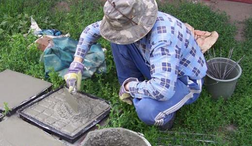

Делаем опалубку (форму) для будущей заливки, для чего можно использовать любой подручный материал (дерево, пластик). При помощи ножовки, молотка и гвоздей сбиваем квадратную опалубку с внутренним размером по периметру 30 на 30 см. Можно воспользоваться шуруповертом и саморезами. Так же понадобится армирующая сетка. Толщина будущей тротуарной плитки может быть различной, в данном случае вполне подходит 3 - 4 сантиметра. На дно формы можно подобрать рифленую поверхность, вполне подойдет рифленый резиновый коврик, в этом случае плитка будет рифленой с узором.
Теперь готовим сам раствор: берем одну часть цемента и добавляем его в емкость с песком один к трем. Тщательно смешиваем эту смесь, постепенно добавляя воду до состояния "сметаны". Заливаем наши готовые формы на высоту чуть больше половины. Потом укладываем металлическую сетку для армирования. Сетка придаст нашей тротуарной плитке дополнительную прочность. Вместо армирующей сетки можно использовать любой металл, (проволоку, куски труб, арматуру и так далее), главное чтобы металл был связан между собой и не выступал за пределы вашей тротуарной плитки, иначе будут проявляться в будущем ржавые пятна. Уложив армирующую сетку, заливаем раствор полностью. Буквально через неделю наша тротуарная плитка, которая все это время находилась в формах, полностью будет пригодна к укладке. Даже испытав большие нагрузки, ваша плитка останется целой. За один, два месяца можно полностьювыложить тротуарной плиткой дорожкивокруг вашего дома или дачи.
