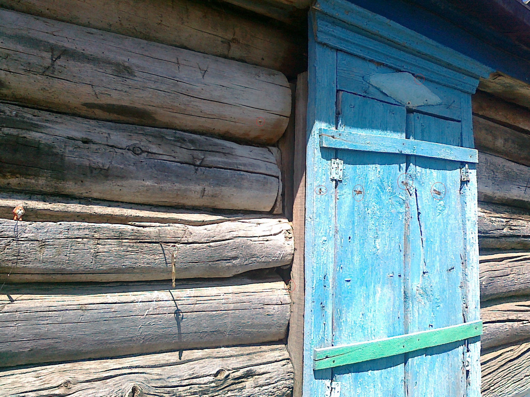

Уже который год днём в солнечную, теплую погоду встречаются какие то жуки вокруг старенького деревенского дома. Из-за них бревна стали крошиться еще быстрее.
Не могли бы рассказать про этих вредителей, как с ними можно бороться, может каким то веществом надо прыскать, если да то какую лучше купить, желательно подешевле.

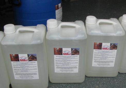

Идеальное решение Вашей проблемы - ВИМ

gidroxy писал(а):Идеальное решение Вашей проблемы - ВИМ
...полная обманка ! не смешите народ своей чепухой ВИМ...эта ваша жидкость годиться только для крошки Минни, когда киска оцарапает ей пальчик.. (с)

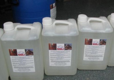

Обработайте древесину покрытием от жуков)
...жуки не живут на поверхности древесины, а ваша предложенная поверхостная мазилка только "рассмешиет жуков" и они уйдут громко хохоча еще глубже в деревяшку :lol:

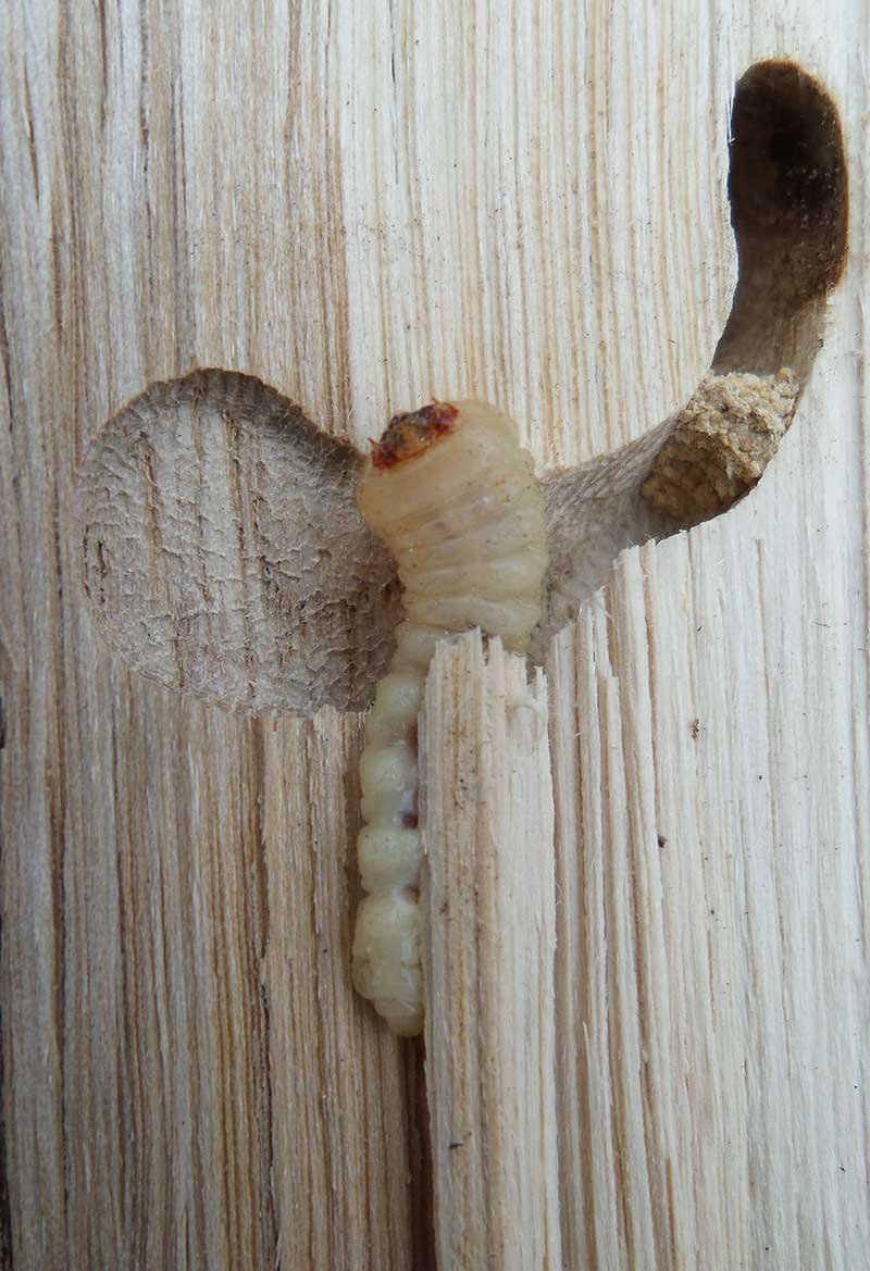

Странно. Вот такого перца нашёл в дровах. Дрова дубовые, сухие, колотые, но с корой.
Личинка усача?
Похоже, дуб они и сухим едят.

Сахаров Сергей писал(а):Странно. Вот такого перца нашёл в дровах. Дрова дубовые, сухие, колотые, но с корой.
... а вы в дровах живете ? :lol:
