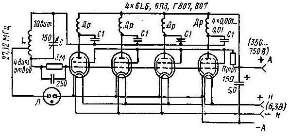

Предлагаю вашему вниманию относительно простой способ, как изготовить индукционные печи своими руками. Устройство через выпрямитель подключается к обычной розетке в 220 В, а электронная схема такой печи представлена в статье. Принцип работы самодельной индукционной печи рассмотрен ниже.
Генератор высокой частоты собранный из четырех параллельно соединенных между собой электронных ламп (тетродах) вырабатывает колебания частотой 27,12 МГц. Ручка конденсатора переменной емкости (C) выведена наружу. Следует отметить, что чем больше емкость конденсатора, тем быстрей происходит нагрев металла помещаемого внутрь катушки (L). Хочу сразу сказать, что устройство довольно мощное и практически любой металл нагревается до красноты за считанные секунды. Например, кусок цинка, помещенный в катушку, расплавляется в течение 15-20 секунд.
Катушка выполняется из десяти витков провода ПЭВ 0,8. Конденсатор переменной емкости можно взять из старого радиоприемника, предварительно удалив с него каждую вторую пластинку. Рабочее напряжение конденсаторов C1 должно быть не менее, чем 1500 В. Если есть вопросы по схеме, спрашивайте, с удовольствием отвечу!

Я считаю, что перед тем как искать, как изготовить индукционные печи своими руками, нужно десять раз подумать, так как это очень сложный процесс, который смогут сделать не многие. Может проще купить готовый вариант?
