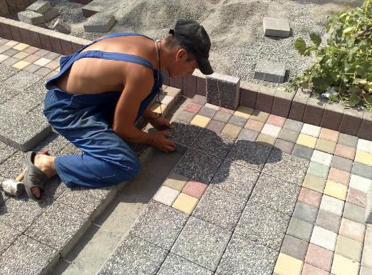

как класть тротуарную плитку
Тем, кто интересуется, как класть тротуарную плитку, следует знать, что сначала создается трёхслойная подушка под плитку. В первую очередь, создается щебёночное основание. Затем оно уплотняется катком либо любым другим грузом для полного выравнивания слоя. Для отмостки дома, пешеходных дорожек и других участков, где не будет осуществляться проезд автомобиля, толщина основания делается 10 сантиметров. Для дорожек на участке либо тропинок - 6-10см. Для узких пешеходных дорожек щебёночное основание можно не делать. Если же по участку ожидается проезд автомобилей или проход большого количества людей нужно сделать прослойку геотекстиля.
Лучше всего нетканый геотекстиль, он обладает хорошей пропускной способностью воды, что не позволяет материалам смешиваться. Иначе из-за смешивания могут образоваться провалы и пустоты в покрытии. После этого делается третий слой - участок отсыпается отсевом. Этот слой не должен быть меньше 10 сантиметров. Его следует очень тщательно уплотнить. На этом этапе всё основание следует выровнять под укладку при помощи правила или любого другого инструмента.
Последним этапом, идёт отсыпка речным песком. Он должен быть чистым без добавления глины. Песок насыпается на основание толщиной приблизительно 2 см., слой должен быть рыхлым. Это заключительный этап подготовки основания под плитку. И, наконец, основной этап укладки плитки на даче. Сверху песка плитка укладывается по рисунку при помощи резинового молотка. Если под плиткой образуется неровность, допускается подсыпка очищенным речным песком. Поэтому следует после укладки нескольких рядов проверять уровень ровности покрытия. Швы между плитками затирают речным песком насыпанным сверху. Оставшийся песок разметают при помощи метлы.
