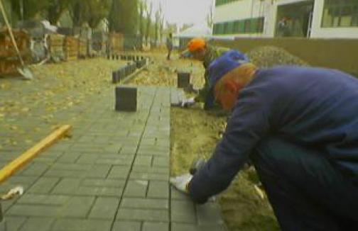

Здесь важнее всего выдержать уровень — нужно внимательно следить, чтобы каждый укладываемый элемент не был поднятым или вдавленным относительно других. Также необходимо смотреть, чтобы первый ряд плитки шел строго по одной линии — для этого можно протянуть нитку между бордюрами.
По каждому укладываемому элементу необходимо бить резиновым молотком до тех пор, пока он полностью не просядет до нитки — завал без проблем проверяется уровнем.
И, наконец, необходимо заполнить межплиточное пространство — для этого в канавки между элементами плитки нужно просыпать песок, заливая его водой вплоть до того, пока он не будет проседать.
