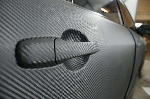

как клеить карбоновую пленку

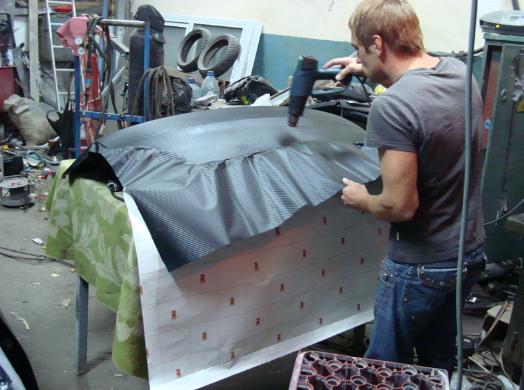

2. Определившись с точным местом расположения виниловой плёнки, пользуясь помощниками, прикладываем, НЕ СНИМАЯ С ПОДЛОЖКИ И НЕ ОТРЫВАЯ МОНТАЖКУ, подгоняем плёнку под место поклейки, делаем соответствующие метки «географического месторасположения» на автомобиле плёнки малярным скотчем. Желательно этому этапу промерки уделить большего внимания. Так что промерьте, приложите, покрутите, в общем, выберите оптимальное место будущего расположения винила. Также учтите, что молдинги и неровности дизайна могут сильно усложнить задачу!
3. Теперь аккуратно снимаем подложку (белую бумагу). Делать это проще на ровной поверхности с помощниками. Следите за тем, чтоб в процессе отделения, плёнка чудесным образом не склеилась сама с собой! В итоге у Вас на руках должна остаться плёнка с клейкой основой.
4. Дальше берём опрыскиватель и поливаем место оклейки. Как много спросите Вы, – да сколько угодно много, но так чтоб каждый мм поверхности был обработан мыльным раствором. ПРОСТАЯ ВОДА НЕ ГОДИТСЯ! Мыльная вода даёт возможность корректировки расположения наклейки и избавления от пузырей воздуха под винилом! Кстати, помните! Не мочите основу (белую бумагу), а то будут проблемы с отделением её от самой наклейки!
5. Пункт 3 и 4 взаимозаменяем. Главное чтоб перед переходом к следующему пункту, место под оклейку автомобиля было хорошо опрыскано мыльным раствором!
6. Приложив наклейку на машину, равномерно прикатывайтеее резиновым ракелем, подсушивая и разогревая феном. НАЧИНАЙТЕ С СЕРЕДИНЫ К КРАЯМ .Если на поверхности имеются неровности, молдинги, – не старайтесь прикатать сразу всю плёнку. Прикатайте центральную часть плёнки, которая проходит по ровному месту, оставляя не прикатанными края. Остальное прикатаете потом, от середины плёнки к краям, нагревая и растягивая плёнку феном, не давая образовываться пузырям и складкам. Если образовалась складка, можно аккуратно отделить обратно эту часть винила и прикатать ее еще раз, нагрев плёнку феном, тем самым избавиться от складки. В местах переходов и рёбер жесткости, пленка натягиваясь может плохо наносится. В этом случае чуть больше нагревайте плёнку и, растягивая её, разглаживайте на поверхности.
7. Наконец-то у Вас получилось прикатать всю поверхность! Поздравляем! Теперь посушите всё феном и оставьте всё это дело минут на 15 мин.
8. Получив в итоге винил на машине, возьмите теперь войлочный ракель и аккуратненько пройдитесь ещё раз по всей поверхности плёнки выгоняя оставшийся мыльный раствор и пузыри. Если по каким-либо причинам останутся несколько пузырей, избавиться от них можно нагрев феном, проколов иголкой и прижав к авто. Мелкие пузыри исчезнут сами просохнув в течении пары недель.
И в конце обрежьте все излишки плёнки, а края, нагревая феном, подгибая, приклейте.
9. Теперь аккуратно вытрете место ветошью либо просто подсушите всё феном. Теперь надо оставить автомобиль в покое на сутки, чтоб всё «схватилось». Через сутки осмотреть всю поверхность плёнки и если надо, пройтись ещё разок войлочным ракелем.
