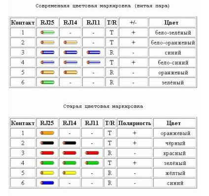

Для обжима телефонного кабеля используют разъёмы RJ-11 RJ-14 RJ-25. Какой из них нужен вам - зависит от назначения кабеля, об этом заметка различие RJ-11 и RJ-12. Для обычного аналогового телефона, включаемого в стандартную телефонную розетку вполне подойдёт RJ-11, разъёмы RJ-12 (который правильнее называть RJ-25) и RJ-14 предназначены для подключения цифровых телефонных аппаратов и аналоговых 4-х проводных аппаратов (в схеме секретарь-директор), но эти разъёмы точно также можно использовать и для простого аналогового.
Цветовая маркировка не имеет особого значения (в классической телефонии используются лишь 2 средних контакта), но лучше всё таки придерживаться принятых стандартов, дабы в следующий раз не думать, если придётся переобжимать лишь один конец кабеля.
Ниже приведена распиновка контактов всех телефонных разъемов RJ, выбирайте нужную схему в зависимости от цветовой расцветки вашего кабеля.
