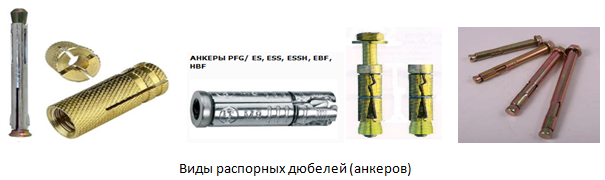

Идея понравилась. Поинтересовался видами распорных анкеров для крепежа к бетонному перекрытию - один 8мм анкер выдерживает нагрузку до 40 кг.
Виды распорных дюбелей (анкеров)
Это было решение моей проблемы. Дальше дело техники. Приобрел четыре 6 мм спицы с резьбой, шайбы, гайки, термоусадочный цветной кембрик для инкрустации спиц после монтажа. Из ламинированного ДСП вырезал два прямоугольных куска, отторцевал, по углам просверлил отверстия для прохождения спицы.

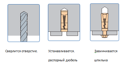

Монтаж анкеров к потолку
В намеченном месте потолка просверлил четыре отверстия по углам прямоугольника (перфоратором) и установил в них на глубине 60мм анкера, но вместо комплектного болта вкрутил оцинкованную спицу с резьбой и затянул гайкой с шайбой. На спицы надел кембрик и заготовленные полочки из ДСП, снизу зафиксировал болтами с шайбой. Получилась полочка, которую можно перемещать по высоте. Снизу вторая полочка по видеомагнитофон. Довольно удобная и дешевая конструкция у меня получилась. Может, кому моя идея и пригодится.

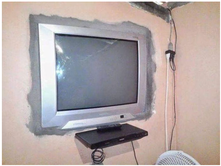

kolivan писал(а):В целом если говорить, то трудности с креплением телевизора к стене были только когда телевизоры были с электронно-лучевой трубкой....новые телевизоры, сверхтонкие. Ну там толщина что-то около полутора сантиметров (или даже меньше). Так его можно вообще вместо окна вставить.
Действительно современные телевизоры "народные умельцы" умудряются даже вмуровывать в стену
еще и так можно закрепить телевизор на стену...

понравилась идея вмонтированого в стену телевизора

телик в стене, жесть):-) такого еще не видел)
