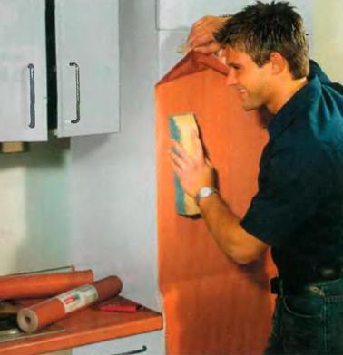

Имею смелость поделиться своими познаниями о том, как правильно клеить пленку. Как правило, сегодня самоклеющиеся пленки применяются повсеместно – ими можно оклеить различную мебель, а также другие декоративные элементы. Ко, следует отметить, не каждый знает, как правильно провести процесс оклейки поверхностей таким материалом. На самом же деле, процесс поклейки пленки довольно-таки прост и не требует особых навыков и умений.
Для начала нужно сказать, что клеить пленку нужно на заранее подготовленную, чистую и сухую поверхность – это очень обязательно. Кроме того, поверхность должна быть еще и гладкой – если такое условие не выполняется, то нужно пройтись по этой самой поверхности мебели специальной наждачной бумагой.
Проблемы при наклеивании самоклеящейся пленки возникает в тот момент, когда ее нужно наносить на большие по площади поверхности. Для того чтобы такой процесс прошел «без сучка и задоринки» необходимо отрезать от бумаги кусок шириной сантиметров в 10, а после ее приклеить. После, следует отрезать кусок аналогичного размера и, расправляя его одной рукой, другой отделять его от статического листа. В том случае, если возникают воздушные пузыри под наклеенной пленкой, то их можно проколоть, используя для этого иголки.
Самоклеящаяся пленка хороша тем, что даже в том случае, если она была приклеена криво, то ее можно переклеить и не единожды. Все дело в том, что такая пленка «схватывается» не сразу, а только через несколько часов.

Как правильно клеить пленку на предварительно подготовленную поверхность? Мы делаем немножко иначе. Отгибается край бумаги 20-40 мм и край пленки фиксируется на месте наклейки. Одной рукой бумага снимается (стягивается от места приклеивания в противоположную сторону) другой прижимается середина пленки. Когда полотнище прижато посередине к поверхности, его разравнивают от центра к краям. Тогда не возникает вздутостей и сборок пленки. Принципиально различия нет, но так получается ровнее. Пленкой нужного рисунка можно оклеить старый холодильник, двери, мебель…
