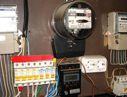

как сделать заземление в квартире
От того, как сделать заземление в квартире, будет зависеть безопасность проживающих в ней людей.
Если в квартире либо на лестничной площадке присутствует электрощит, то будет достаточно всего лишь правильно подключиться к нему. Для этого следует открыть крышку, и найти точку коммутации большинства проводов. Это и будет являться точкой заземления.
Берем электрический кабель, и отмеряем его длину до щитка, после чего следует выполнить зачистку концов от изоляции на отрезок в 3 сантиметра. Применяется надежный саморез или винт, приспосабливается к нему шайба, а между ними пропускаем проводки. Оплетку следует разделить на 2 проводка, оба из которых должны быть примотаны.
Вкручивать винт следует сильно и полностью. А главное, делаем эту операцию до того момента, как подключим к заземлению саму квартиру! В общем, саморез - это самый последний штрих. Кроме того, при помощи такого инструмента, как пассатижи, следует качественно выполнить скрутку проводов.

Vlad писал(а):Если в квартире либо на лестничной площадке присутствует электрощит, то будет достаточно всего правильно лишь подключиться к нему. Для этого следует открыть крышку электрощита и найти точку коммутации большинства проводов. Это и будет являться точкой заземления. А что ещё можно сказать по поводу заземления квартиры?
Ваш метод будет только зануление, а не заземление. В советское время щитки не заземлялись, а подсоединялись к нулевому проводу.
Но как сделать заземление в квартире? Только проверенным дедовским методом - на приусадебном участке, рядом с отмосткой забить три куска арматуры(2-3 метровых, 14-16мм с приваренными на концах болтами 6-8мм) на расстоянии 1,5-2,0 м или уголки 50*50 по сторонам равнобедренного треугольника. Соединить медным 6мм проводом и завести на щиток. Это и будет ваш контур заземления или "земля".

Vlad писал(а):... Для этого следует открыть крышку электрощита и найти точку коммутации большинства проводов. Это и будет являться точкой заземления... Применяется надёжный саморез, приспосабливается к нему шайба, а между ними пропускаем проводки....Вкручивать саморез следует сильно и полностью...
Принципиально правильно, но как сделать заземление в квартире? kinto подметил верно, это будет, скорее всего, зануление. Все соединения проводов должны быть выполнены надежно, Саморез, даже довольно сильно вкрученный, не дает такого соединения. Необходимо применять болтовое соединение через несколько шайб. Но и его необходимо через месяц подтянуть. При прохождении электричества провода (пусть незначительно) нагреваются, что приводит к ослаблению контакта и увеличению его электрического сопротивления… Лучше подтянуть и избежать возгорания.
