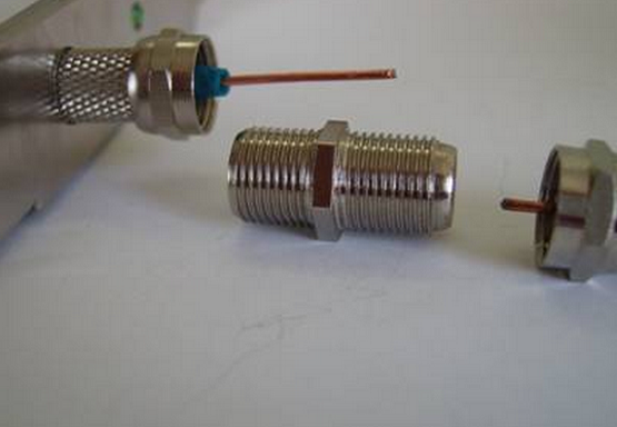

Дополнение про то, как соединить телевизионный кабель
Иногда бывает необходимо разобраться в таком вопросе, как соединить телевизионный кабель. Начинать будет необходимо с зачистки края кабеля на 10 миллиметров наружной оплетки (для этого можно применить нож). Внутреннюю же оплетку следует аккуратно отвернуть назад и после зачистки металлической части кабеля вернуть на свое место.
Полностью зачищают провод только в том месте, где у него происходит непосредственный контакт с муфтой соединительного типа. Муфта представляет из себя небольшое зажимное кольцо и контактный "джек" одновременно.
Минимальная толщина провода должна превышать 5 миллиметров (чем больше, тем лучше). Есть еще одна характеристика, которая называется минимальный коэффициент по уровню затухания. Что касается этого параметра, то он должен находиться на уровне 22 децибела (а лучше еще меньше, чем этот уровень).
Дополнительно не следует укладывать провод телевизионного типа рядом силовым. Очень желательно соблюдать дистанцию в 150 миллиметров.
Часто телевизионный провод укладывают в гофрированную трубку. Но вот стоит ли это делать?

Дополнительно: не следует укладывать кабель телевизионного типа рядом силовым. Очень желательно соблюдать дистанцию в 150 миллиметров.
Что-то не совсем понятно,что здесь написано.Может подкралась ошибка?

Иван Пухов писал(а):...не следует укладывать кабель телевизионного типа рядом силовым. Очень желательно соблюдать дистанцию в 150 миллиметров.
Vlad в своей статье "Как соединить основной телевизионный кабель", указал этот нужный параметр, может не совсем корректно. Проще сказать - расстояние между проложенным телевизионным и силовым кабелем. Хотя 15о мм не обеспечивают защиту от возникновения помех на экране телевизора в случае скачков напряжения, подсоединения и разъем вилок электроприборов и т.д.
