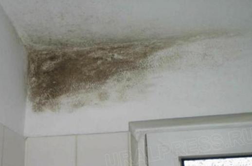

Так называемый белый домовой гриб способен за 2-3 месяца полностью привести в негодность толстую дубовую доску. Другие его собратья менее агрессивны, но, тем не менее, финал их деятельности всегда один и тот же – любая древесина вскоре разрушается, портя внешний вид или грозя разрушениями всему дому.
