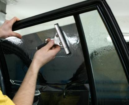

По настоянию отечественных правоохранительных органов многим автолюбителям пришлось снимать тонировку со стекол своих «железных коней». Конечно же, на стекле обязательно остается клейкая основа от тонировки, убрать которую обычными способами довольно-таки сложно. Не спасает даже уайтспирит и активная работа щеткой.
Перед тем как убрать клей от тонировки нужно просто нанести на поверхность стекла технический спирт. Клей мутнеет и становится желто-белым. После, можно при помощи шпателя легко и просто удалить клеевой состав, при этом, не повредив поверхность стекла.
