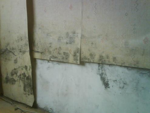

Пока нет больших видимых признаков плесени, произведите очистку заплесневелых поверхностей моющим средством и водой, а затем тщательная сушка. Абсорбирующие материалы, такие как потолочные плитки или ковер, возможно, придется выбрасывать, если они слишком заплесневелые. Убедитесь, что нет плесени под закрашенными поверхностями. При удалении плесени всегда носите перчатки, защитные очки и респиратор.
Не существует способа для полного предотвращения появления спор плесени в квартире или доме. Но есть возможность контролировать количество влаги в доме и уменьшить вероятность формирования колонии спор. Исправьте все утечки воды в поврежденных областях, держите уровень влажности в доме в пределах нормы. Важно также в доме сохранить чистые желоба, чтобы предотвратить попадание воды через кровлю крыш.
Если у кого-то есть собственные рецепты избавления от плесени , то хотелось бы их услышать.
