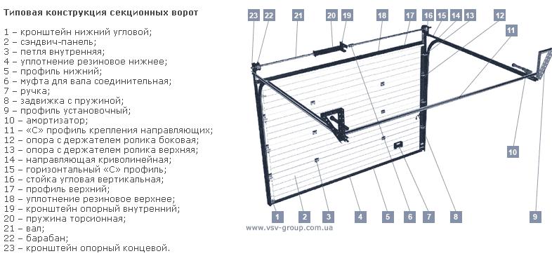

Типовая конструкция секционных ворот
Секционные ворота имеют модульную конструкцию, что упрощает монтаж и сокращает время сборки ворот на объекте.
В состав конструкции входит три основных модуля:
• модуль щита ворот;
• модуль подвеса (включает вертикальные и горизонтальные направляющие);
• силовой модуль.
Модуль щита ворот
Представляет собой набор сэндвич-панелей, скрепленных между собой с помощью внутренних петель. Такую конструкцию из скрепленных панелей называют еще полотном ворот.

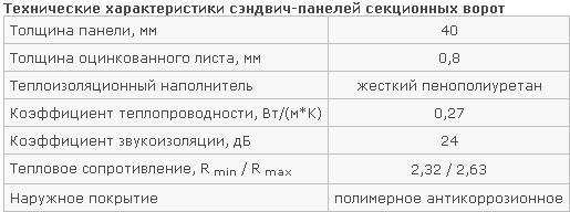

Сэндвич-панели имеют трехслойную конструкцию: между двумя листами оцинкованной стали с полимерным покрытием размещен теплоизолирующий слой жесткого пенополиуретана.
Специально разработанный стык в шпунт смежных панелей секционных ворот препятствует проникновению влаги и ветра. Помимо этого панели имеют специальное уплотнение из вспененной резины, обеспечивающее их плотное прилегание и дополнительную звуко- и теплоизоляцию. По теплозащите полотно секционных ворот эквивалентно кирпичной кладке толщиной 320 мм.
