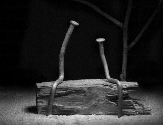

Пара гвоздей...
Еще способы: забивать гвоздь в мокрую доску, косой способ, двойной способ, забивать и держать при этом центральную часть гвоздя плоскогубцами, а также вдавливать гвоздь малыми тисками и их аналогами.
