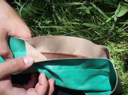

каким клеем заклеить резиновую лодку
Чтобы поврежденная резиновая лодка смогла прослужить еще долгое время, к вопросу «каким клеем заклеит резиновую лодку» нужно подойти основательно. Во-первых, ни в коем случае нельзя применять цианакрилатные или суперклеи. Конечно, они быстро склеивают резиновую поверхность с заплатой. Но продержится заплата совсем не долго. Показателем надежности клеящего вещества является, как ни странно, его нелипкость. Оказывается, чем выше остаточная липкость, тем меньше прочность.
Поэтому лучше всего использовать полихлоропреновые клеи. А полиуретановый клей содержит смолы, обеспечивающие высокую липкость, но не наделены высокой прочностью.
При выборе клея нужно изучить его свойства, указанные на упаковке, в частности нужно обратить внимание на его термостойкость. Высокие показатели термостойкости являются гарантом высокого качества продукта, нежели универсальный. Так, хороший полихлоропреновый клей достаточно нанести один раз, чтобы склеить две поверхности навечно. Если качество клея остается под сомнением, можно наносить слои клея дважды. А полиуретановый клей всегда наносится два раза с небольшим временным интервалом (5-7 минут).
