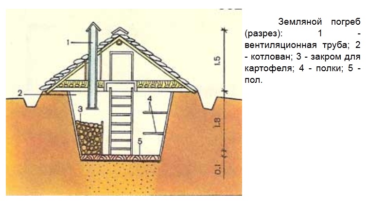

Трудно представить деревенский двор без погреба. Это наилучшее место для хранения овощей и консервации. Поэтому, одним из первых строений, возводимых после строительства дома, является именно погреб. Существует масса конструкций, а вопрос, какой погреб лучше на форумах встречается по-прежнему очень часто. Чаще всего речь идет о сравнении трех типов погребов – заглубленных, полузаглубленных и наземных. Наибольшей популярностью пользуются традиционные заглубленные в землю погреба. Однако, следует учитывать, что в Солнечногорском районе погреба такого типа можно строить далеко не везде. Связано это с близким залеганием грунтовых вод. По всем нормам, проверенным столетиями, уровень грунтовых вод должен быть, как минимум, на 50 см ниже основания погреба. В противном случае, весной его можно будет использовать вместо бассейна или большого аквариума. Ниже приводится схема углубленного погреба с основными размерами.
Земляной заглубленный погреб
Кстати, о размерах. Далеко не все знают, что на садовом участке по строительным нормам площадь погреба не должна превышать 8 квадратных метров, а высота 1,9 метров. Бред, конечно, но, по-моему, до сих пор действующий. Правда, заядлые огородники абсолютно справедливо рассуждают, что и 8 квадратов – это непростительное транжирство земли на небольшом участке. Вывод напрашивается сам – копать погреб под домом или гаражом. Из личного опыта могу сказать, что совмещение смотровой ямы и погреба в гараже абсолютно себя оправдывает. Самое главное – сделать хорошую вентиляцию и картошка с морковкой благополучно хранятся всю зиму.

Картинка в начале ветки неправильная, так как отсутствует приточная труба. Собственно, она и в гараже на участке нужна, вместе с вытяжной.

Старовер писал(а):Картинка в начале ветки неправильная, так как отсутствует приточная труба. Собственно, она и в гараже на участке нужна, вместе с вытяжной.
Согласен, картинка, действительно, не самая удачная. Без качественной вентиляции в погребе можно получить массу проблем. Хотя, многое зависит от особенностей места расположения участка и конструкции погреба. Мне доводилось видеть не один и не два погреба, в которых была только вытяжка и которые прекрасно функционируют не один десяток лет.
