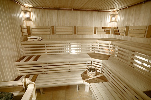

Это сообщение о том, полог для бани как сделать, и что за материал для этого лучше применить. Вообще полог - это такой своеобразный топчан для бани на 2 или 3 яруса в высоту, который устанавливают рядом со стеной.
Насчёт материала, в принципе, всё понятно. Наиболее приемлемый сорт древесины для любых отделочных работ внутри бани - это, конечно же, липа. А вот древесину из сосны здесь применять не следует.
Насчёт самой конструкции, то здесь есть несколько очень важных моментов. Во-первых, доски на которых будут лежать или сидеть люди, должны быть прикреплены к каркасу при помощи прочных шипов. Делают шипы из таких материалов, как дуб или граб. Использовать металлические крепления в этих местах нельзя, ведь они при нагреве могут обжечь кожу человека.
Вот как полог для бани как сделать можно
Расстояние между ближайшими горизонтальными досками должно составлять 1 сантиметр. "Топчаны" должны иметь длину от 1,8 до 2 метров (зависит от роста тех людей, которые будут в бане париться), а вот их ширина может быть и 45, и 90, и даже более сантиметров (зависит от цели использования). На этих полках можно не только лежать, но и сидеть, прислонившись спиной к стене.
Разница по высоте между ярусами должна составлять около 40 сантиметров. Сидящие на самом верхнем из них, не должны биться головой об потолок. А что ещё можно сказать по этой теме?
