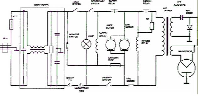

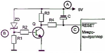

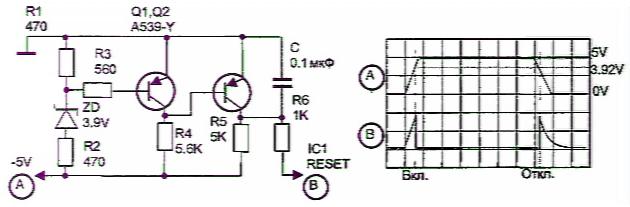

Перечислить все неисправности, которые могут быть причиной поломки микроволновой печи, в коротком материале нет возможности. Но микроволновые печи – это, в общем-то обычный агрегат, который подчиняется тем же законам, по которым работают (и ломаются) любые другие агрегаты. Поэтому, просто приведём несколько основных электрических типовых схем такой печи, которые помогут самостоятельно разобраться с поломкой.
ремонт микроволновых печей своими руками
Принципиальная электрическая схема микроволновой печи.
Схема начальной установки и контроля питания
Схема контроля питания
