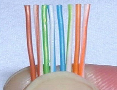

Как же сделать сетевой кабель своими руками, и что для этого надо? В последнее время под "сетевым" всё чаще и чаще понимается ethernet-кабель, и его аналоги. Если же подразумевался кабель на 220 вольт, то лучше искать по запросу: "как сделать кабель питания" или, например, "как сделать силовой кабель".
Прежде всего, необходимо будет купить UTP кабель с маркировкой CAT5, "плоскогубцы" для соединения коннектора и кабеля, а также сами коннекторы RJ45. Проблема в том, что такой кабель имеет 2 типа изоляции: наружную и второстепенную. Зачищать внешнюю из них следует практически с хирургической точностью. Внутренняя изоляция не должна быть повреждена. Длинна внешней зачистки должна составлять 17,5 миллиметров. Если попадается резервный проводок, который вообще не имеет изоляции, его просто обрезают.
Сетевой кабель своими руками как сделать
15 сетевой кабель своими руками.jpg (34.3 КБ) 997 просмотров
Кабель для подключения PC и хаба (568 А) должен быть распинован так (справа налево): коричневым, коричнево-белым, оранжевым, сине-белым, синим, оранжево-белым, зелёным, бело-зелёным. Внутренняя зачистка должна составлять 12,5 миллиметров. Длинна наружной в коннекторе - 3 миллиметра. Теперь можно обжимать провод (с обеих концов). Что можно ещё сказать по этой теме?
