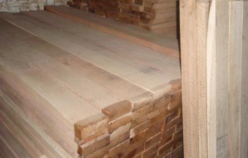

В данной статье хочу рассказать, что я делаю для определения, сколько досок в кубометре. Почему необходимо это знать? Просто все строительные магазины, оптовые базы и строительные компании все расчеты ведут в кубах.
Теперь расскажу, как делаю расчеты. Вначале определяю, какой шириной и толщиной буду стелить полы. Для этого выбрал доску шириной 10 см, толщиной 5 см, после замерил длину, ширину комнаты. Размер комнаты оказался 4х3 м, после сделал расчет: ширину комнаты поделил на ширину доски. Таким способом определил необходимое количество досок на комнату.
N=L/S=3/0.1=30 (шт.)
L – ширина комнаты (м);
S – ширина доски (м).
После количество досок перевел в куб, по формуле: V=DxLxH=4х3х0,05=0,6 (куб.м.)
V – куб доски ( куб.м.);
D – длина комнаты (м);
L - ширина комнаты (м);
H – толщина доски (м).
Как видите, ничего сложного в подсчетах нет, таким способом можно подсчитать, сколько кубов досок надо на каждую комнату. Если считаете, что все сделал не правильно, можете предложить свой метод подсчета, мне будет интересно с ним ознакомиться.
