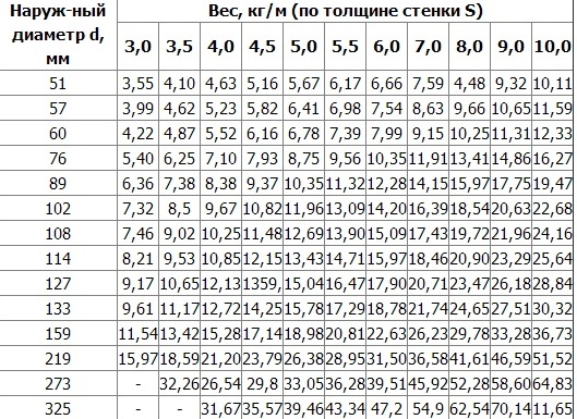

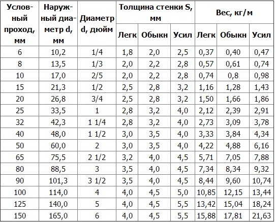

Сколько весит метр трубы? В большинстве своем вес трубы больше нужен предпринимателям, чем физическому лицу. Почему предпринимателю это важно, потому что это его бизнес, продает трубы разного диаметра для юридических и физических лиц. Производитель продает трубы в тоннах, но не метрах, отсюда зависит, какое выгодно использовать транспортное средство для перевозки трубы.
Поэтому предприниматель, прежде чем купить трубу нужного диаметра у производителя, производит расчет по формуле или использует справочные таблицы. Для подсчета веса метра трубы не сложно сделать расчет. Нержавеющая труба:
M=пх(d-s)xsxp/1000
Черная труба: M=(d-s)xs/40.55
М – масса одного погонного метра трубы в кг;
П = 3,14 (постоянная величина);
D – наружный диаметр трубы в мм;
S – толщина стенки трубы в мм;
Р – плотность металла в г/куб.см.
Используя данные формулы можно грамотно загрузить транспортное средство по максимальной загрузке при перевозке трубы. При этом предприниматель получает необходимое количество материала для реализации на рынке и несет минимальные затраты при транспортировке на место назначения. Если кто считает, что эти формулы не удачные для подсчета веса метра трубы, предложите свои, будет интересно посмотреть на них.
