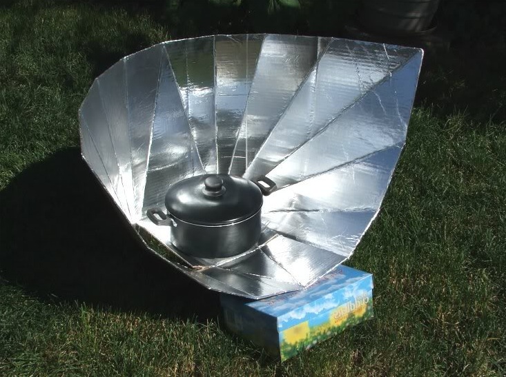

Есть несколько вариантов того, как солнечная печь своими руками может быть изготовлена. Вот один из них: необходимо найти 2 штуки коробки из картона. Меньшая из них должна хорошо подходить по своим габаритам кастрюле, в которой будет готовиться еда. Большая должна превышать по размерам меньшую незначительно (например, сантиметра на полтора по периметру).
Кроме того, у малой коробки должны быть отрезаны открывающиеся части, и внутри она вся должна быть чёрной (придется покрасить). Сверху же эта коробка должна быть перекрыта крышкой из пластика, при этом он обязательно должен быть прозрачным.
Открывающиеся поля большой коробки должны иметь достаточно большую площадь. На эти части следует приклеить фольгу. То есть, в раскрытом положении этой коробки фольга "смотрит" вверх.
Солнечная печь своими руками: а вот ещё более простой вариант такой вот печи
Между коробками останется пустое пространство, туда следует уложить особый утеплитель. Это может быть, например, солома или специально скомканные бумажные листы. Итого должна получиться замечательная летняя печь для дачи, работающая на бесплатном топливе. Насколько оцените такую конструкцию?

Изготовление солнечной печи своими руками, это в чистом виде буффонада. У меня сосед по даче, в этом году делал такую. Ну не совсем как здесь, но тоже с интернета где то скачал инструкцию. Два дня делал её. Потом мы посидели с ним около этой печи, покушали рыбу, которую он в этой печи пожарил. И что? Только чувство морального удовлетворения было получено. А так? В стране уйма газа и нефти, а население вынуждают пользоваться солнечными печками.

Так то оно конечно - так. Но нефть и газ рано или поздно закончатся. А у такого источника, как солнечная энергия по прогнозам ресурс более долгоиграющий, чем у того же газа.
А так согласен, такой способ приготовления пищи больше похож на развлечение, чем на постоянное использование ноу-хау. Почему именно развлечение? Ну во-первых солнце оно не каждый день ярко светит иногда целую неделю может идти дождь и стоять пасмурная погода.
Да и если сделать своими руками солнечную печь, то как её эксплуатировать скажем зимой? Не выбегать же каждый раз на мороз с охапкой продуктов?

Вот только я там заметил очень интересное упущение про термоизолятор. Советуют применять солому или скомканную бумагу. Может быть не стоит? Всё таки горючие материалы.

Невижу никакого смысла в этом изобретении. Если дома что-то нужно приготовить, то это будет гораздо быстрее на обычной печке. Если хочется провести время на природе и при этом приготовить какое то блюдо, то лучше воспользоваться обычным костром. Приготовленная еда будет пахнуть дымком. Тут же не получишь особого удовольствия при такой готовке еды, да и с трудом вериться, что такая печь, какая изображена на рисунке может что-то согреть, не говоря о том, что в ней вода закипит. Если уж на то пошло, то для солнечных пичей применяется увеличитель. здесь же изображен на рисунке обычный изоком, который имеет даже не натуральное алюминиевое покрытие. В данном случае нам демонстрируют вспененный утеплитель толщиной 3-5 мм, покрытый целлофановым отражателем, который рассчитан всего лишь на использование при температуре до 100 градусов. Я знаю, что солнечные печи могут работать достаточно эффиктивно, только не из этого материала. Обычный фольгированный изоком неспособен довести воду до кипения. Он может лишь сделать находящуюся жидкость внутри емкости теплой.
