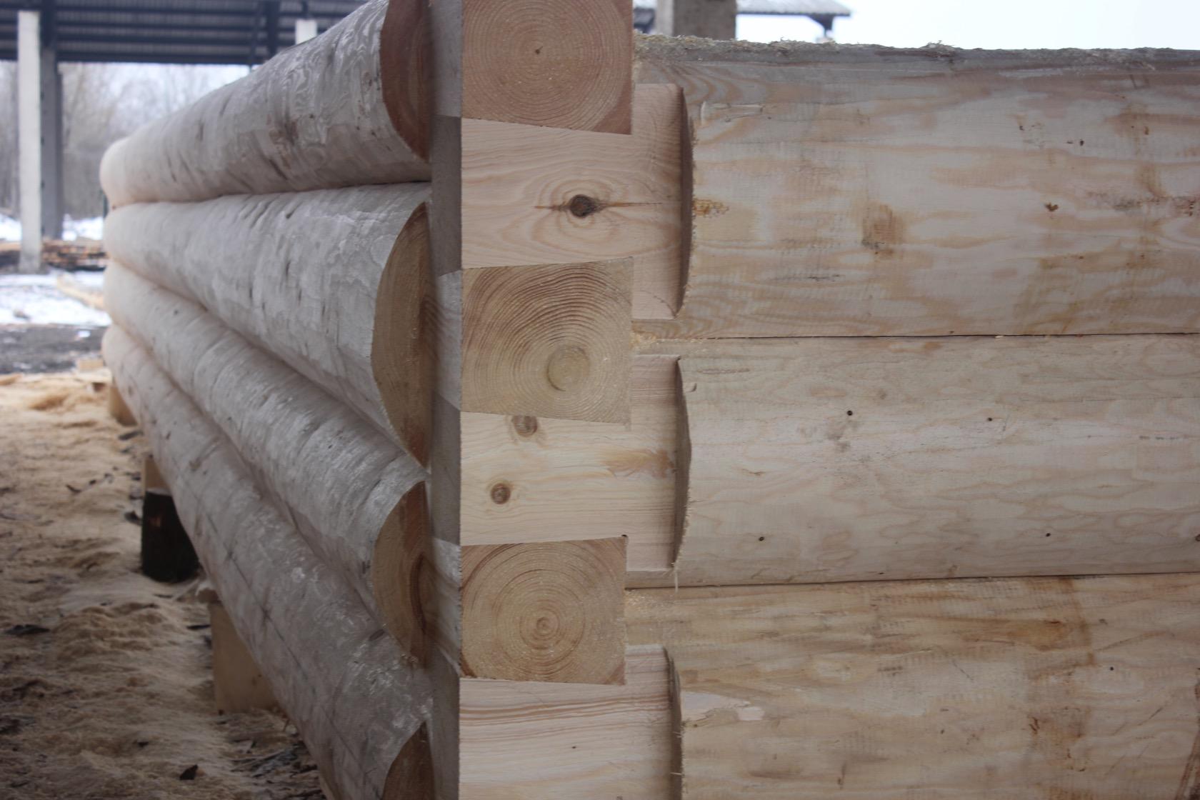

..сосна "урюк"(крупный сучек), это не комильфо для домов...для бани нормально...А ежели Вам привезут на участок калиброванную елку 240 мм возьметесь рубить качественно ?
Крупное/качественное фото ваших углов в срубе и сам угловой замок можете показать ?

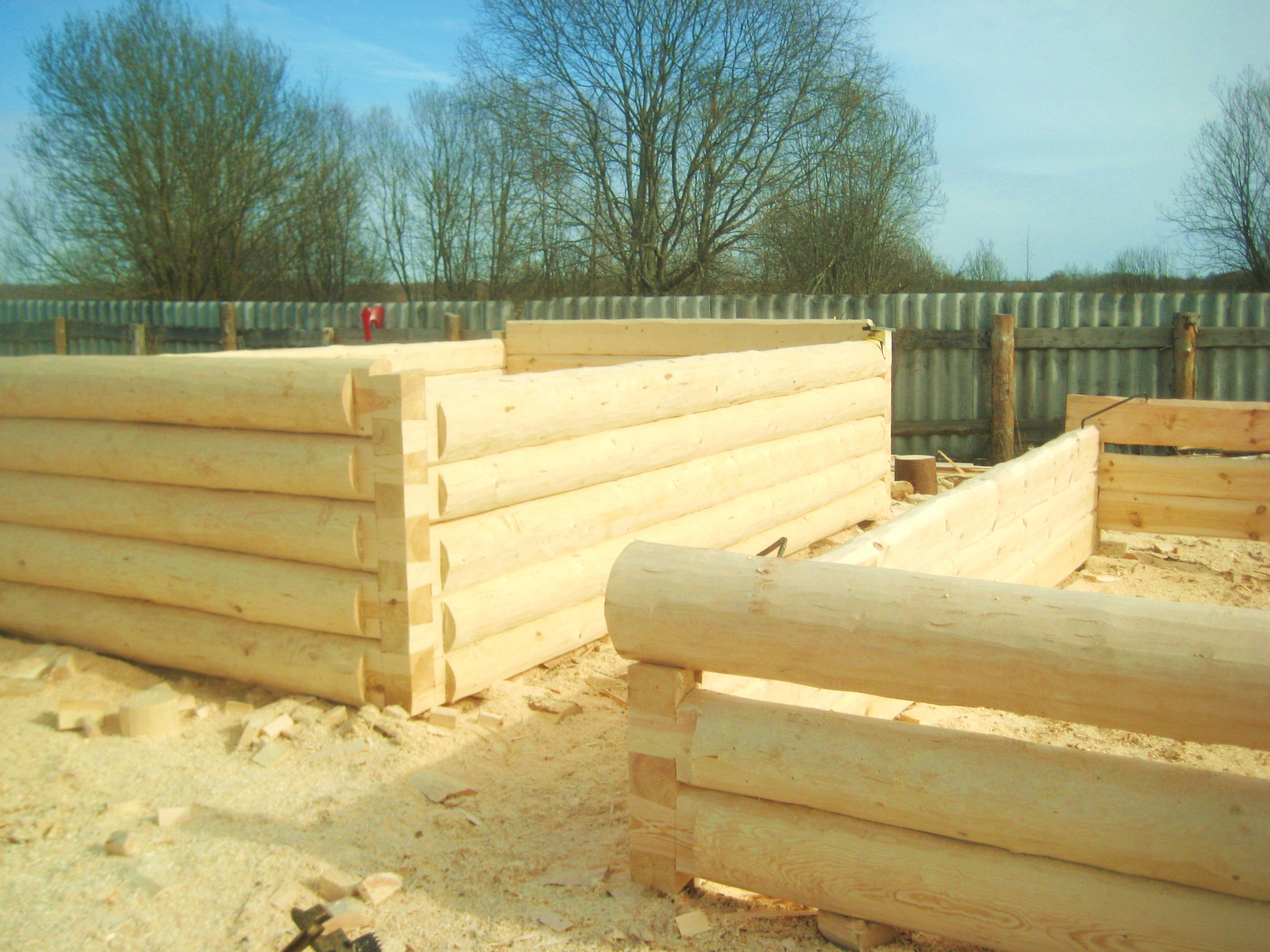

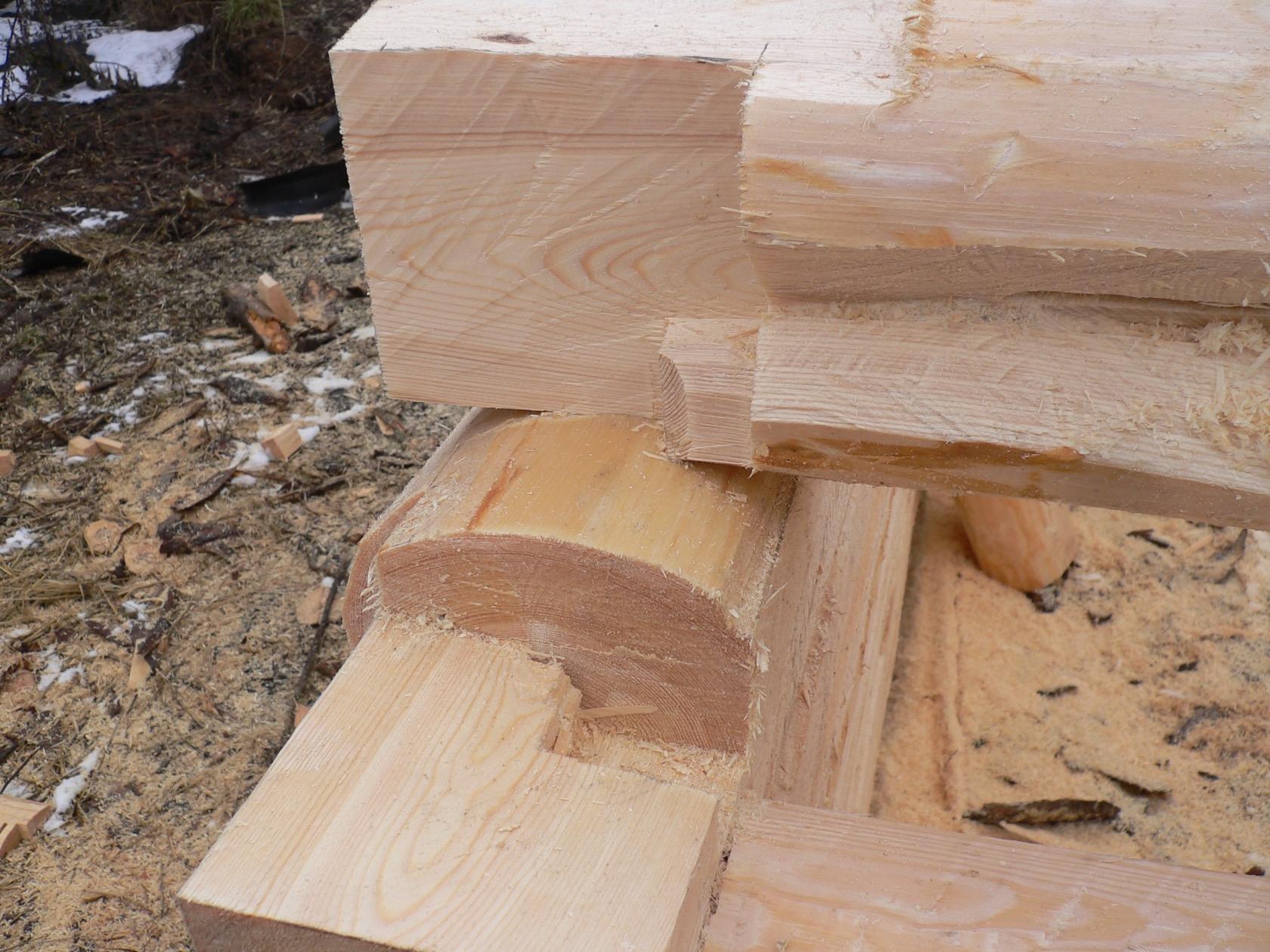

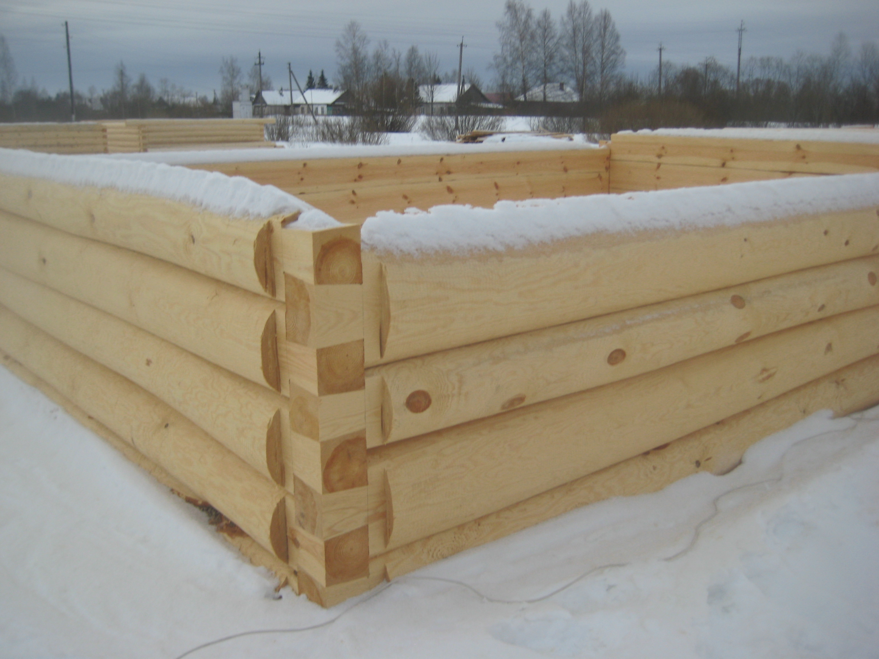

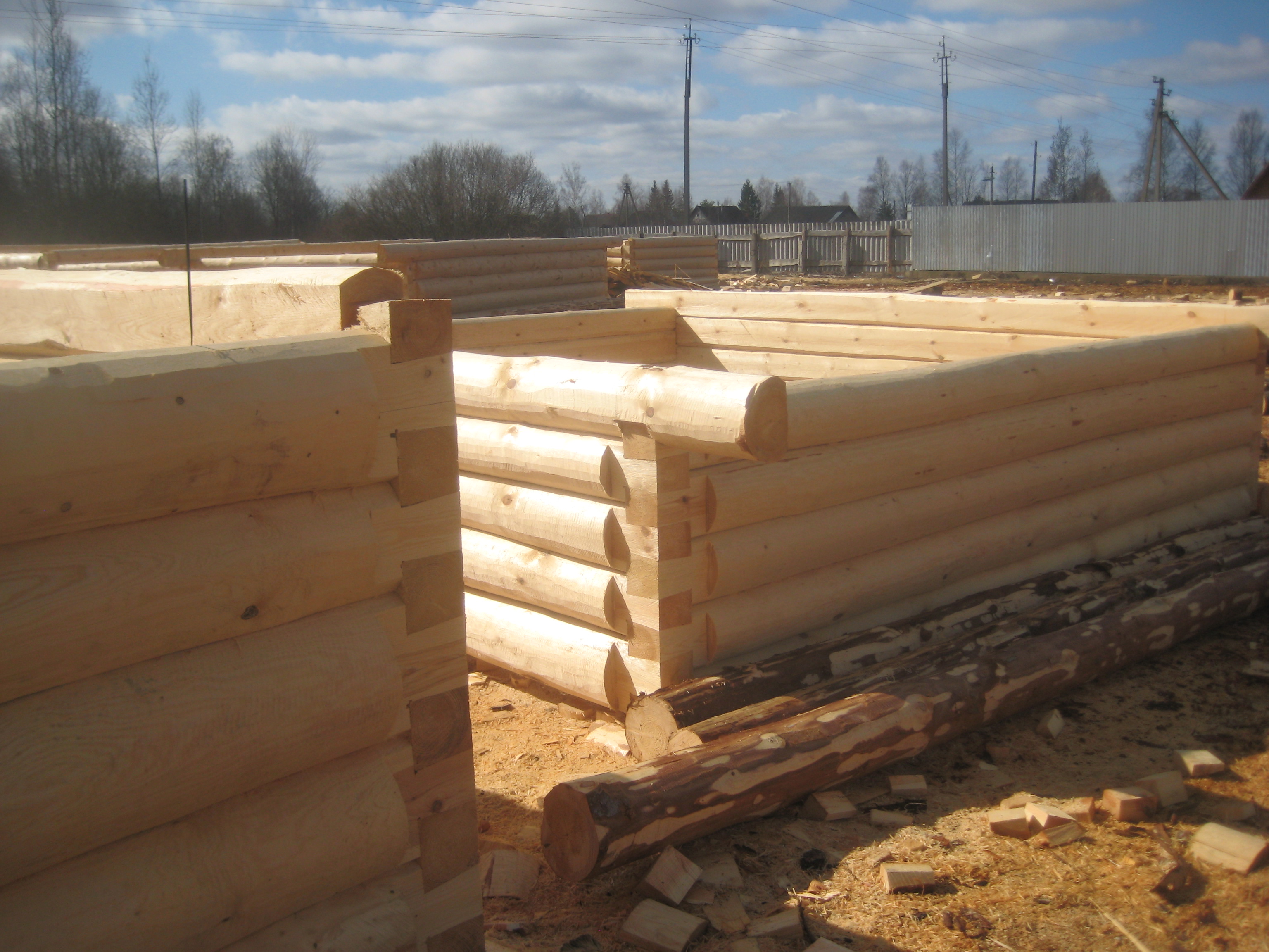

фото угла при рубке в лапу

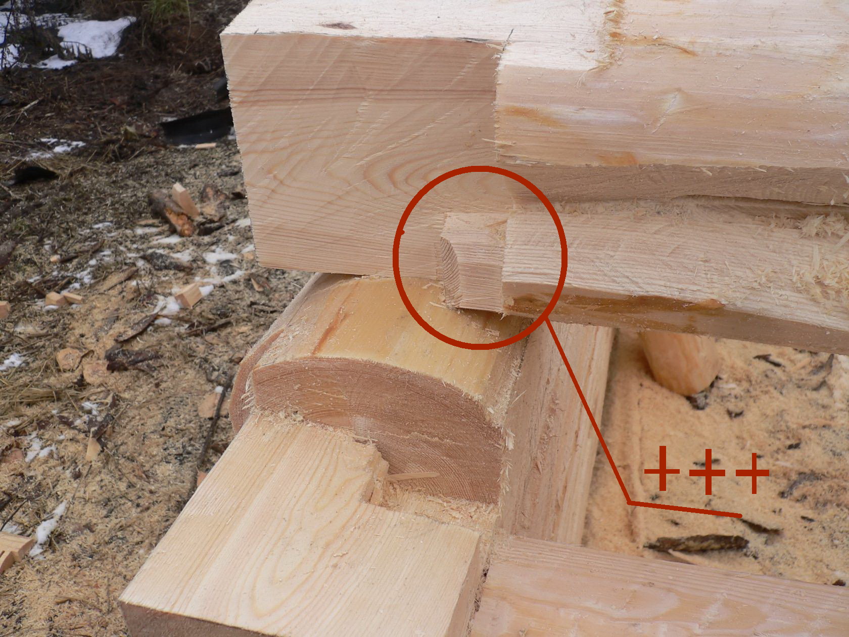

...дык самое моднючее сейчас ...мы в нач. 90-ых первые эстонские "карандаши" так только и рубили. Я ж отписал выше, нет "остатка" внутри дома и снаружи, максимальный потай, угол с коренным шипом(теплый), а не свистун "чашечный" из под станка и швы все в одном уровне--интерьер...
...плюсы рубщиков из смоленска--коренной шип есть, а качество запилов можно и повысить инструментом добротным,это не проблема... рубщиков качественных сейчас мало, уже вьетнамцы и корейцы лучше наших рубят...
