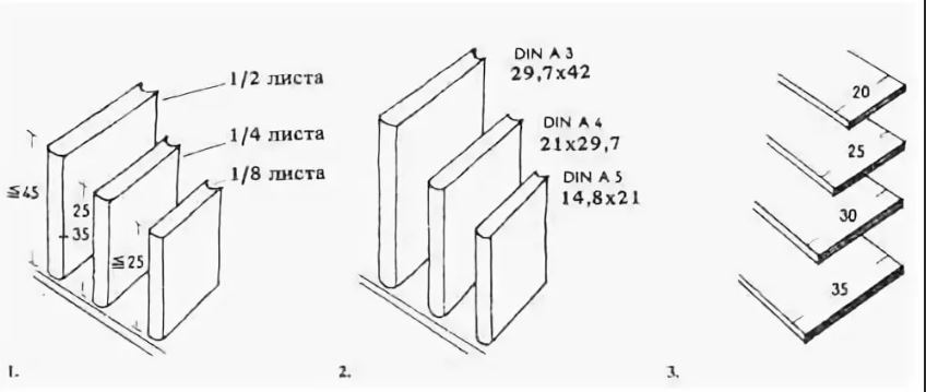

При устройстве домашней библиотеки не будет лишней следующая информация Для современных изданий: Размеры стеллажей определяются форматом книг и связанной с ним глубиной книжных полок Для книг в 1/8 листа эти глубины колеблются от 16,5 до 21 см, для книг в ¼ листа — от 21,5 до 28 см, для книг в ½ листа — от 30 до 34 см.

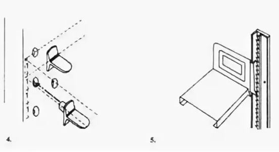

Отправлено спустя 1 минуту 21 секунду: Для старых книг: Форматы старых книг очень разнообразны. Поэтому деревянные книжные стеллажи проектируют с переставными штифтами. Стеллажи для книг, изготовленные из листовой стали обладают скрытой зубчатой направляющей для перемещения полок. Полки с книгами поднимаются и опускаются вручную.
