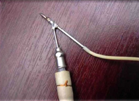

Как газовая горелка своими руками может быть сделана? Берем 2 иглы, одна из которых является медицинской с диаметром полтора миллиметра, а вторая тоже полая внутри, но с диаметром 0,8. Кроме того, будет необходима зажигалка с дырой под заправку. Еще надо не забыть про аквариумный компрессор и капельный шланг.
Посредине более толстой иглы пробиваем отверстие, в которое должна входить малая игла. Стык окручиваем тонкой проволокой из меди и лудим. В компрессор втыкаем с одной стороны тонкую иглу, а с другой - трубочку от капельницы. Зажигалку подсоединяем трубочкой к толстой игле а именно на сопло.
Расход воздуха контролируется при помощи регулятора капельницы, а потребление газа соответствующей кнопкой. Для обеспечения нормального запаса по газу потребуется очень большая заправляющаяся зажигалка, которая при этом кнопочного типа (то есть, глобально она больше похоже на одноразовую).
