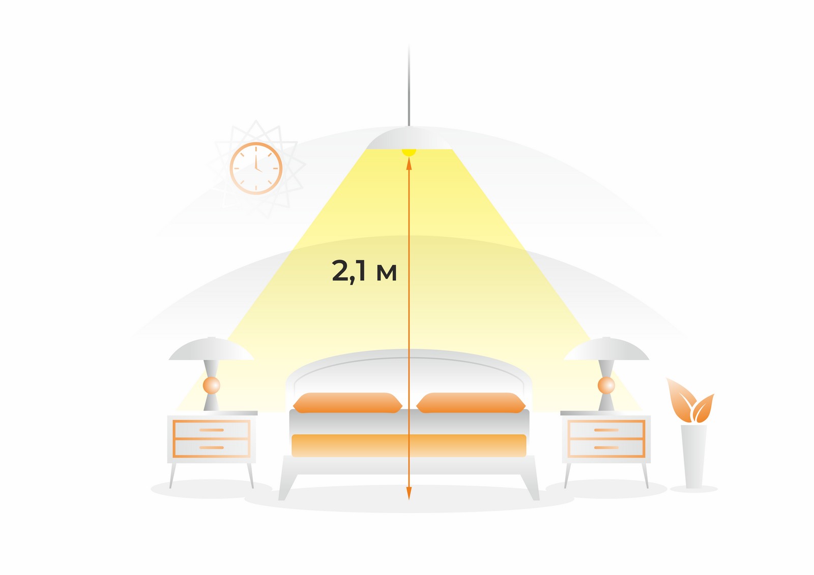

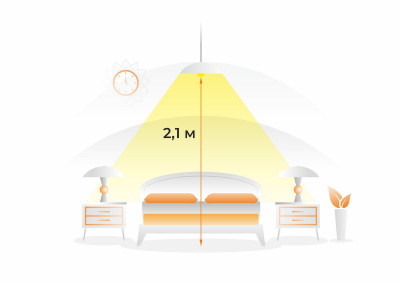

Если люстра приобретается для жилой комнаты, в частности, спальни, то рекомендуется вешать люстру так, чтобы от пола до нижнего края люстры оставалось примерно 2 - 2,2 метра.
Если высота потолка в спальне 2,7 метра, то общая высота люстры в спальню, вместе с подвесом должна быть не больше 50-70 см

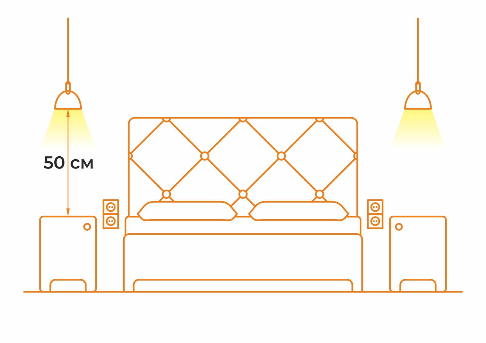

Нормы по оптимальному расстоянию от конструкции мебели до низа светильника-бра тоже нужно учитывать. Ориентируются на расстояние от подушки до бра, если свет размещают над кроватью (100-120 см от пола). При размещении бра над тумбочкой измеряют расстояние от низа светильника до верха тумбы.

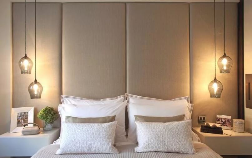

Украшением спальни могут стать потолочные светильники на длинном подвесе. Такие светильники-бра располагают над тумбочками по обе стороны кровати. Проводка электричества по стене в этом случае не требуется. Электропитание к светильникам подводится по потолку.

Подвесы над тумбочками - красиво конечно.
Для такого решения будет необходимо устроить целую систему выключателей на 2 направления, чтобы у каждого была возможность включить бра только со своей стороны.
Мое мнение - самые удобные бра для спальни это бра с встроенным включением/выключением (шнурком или кнопкой). К таким требуется только 1 эл подвод, отдельные выключатели не нужны.

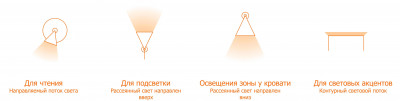

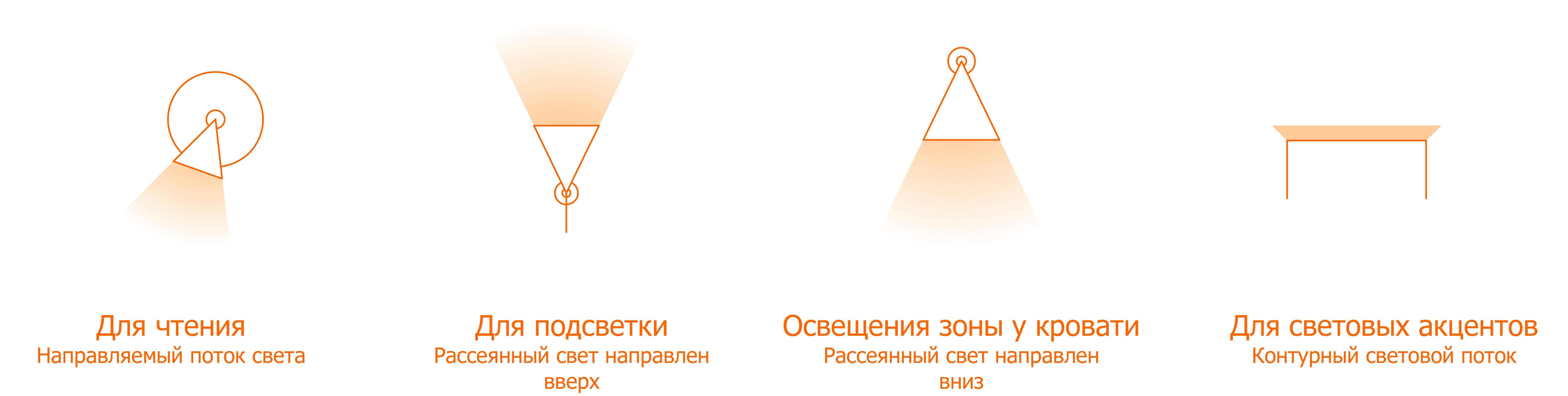

Бра в спальню разделяют на типы в зависимости от функциональности источника освещения:
• Для чтения. Спот - Направленный источник освещения, может поворачивается на 90-180 градусов. Это позволяет точно направить поток света, например, на книгу
• Для освещения зоны у кровати. Плафоны светильника смотрят вниз и дают хорошее освещение, которое направлено, например, на тумбочку. При свете такого бра возможно и чтение, но не долго, так как всё-таки источник освещения не может быть направлен непосредственно на книгу. При длительном чтении под таким световым потоком глаза могут уставать.
• Для подсветки. Это бра в форме свечи или с плафоном-стаканчиком, направляющим свет вверх. Оно дает яркий, рассеянный свет, создающий уют в спальне. Читать под таким бра не очень комфортно.
• Для световых акцентов - LED-светильники. Дают достаточно яркий свет, полностью освещая зону за изголовьем кровати. Такие светильники больше работают как общий источник света, а не индивидуальный

Разделение бра на группы по функциональности.
В дополнение к предыдущему сообщению

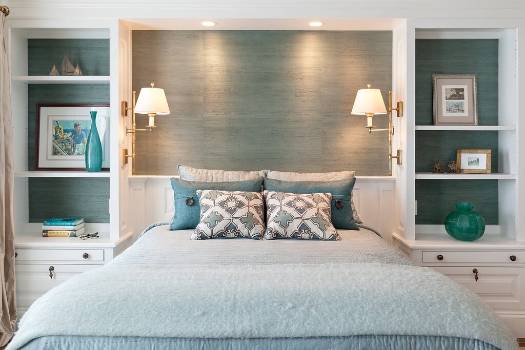

Зона кровати

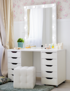

, зона зеркала со столиком

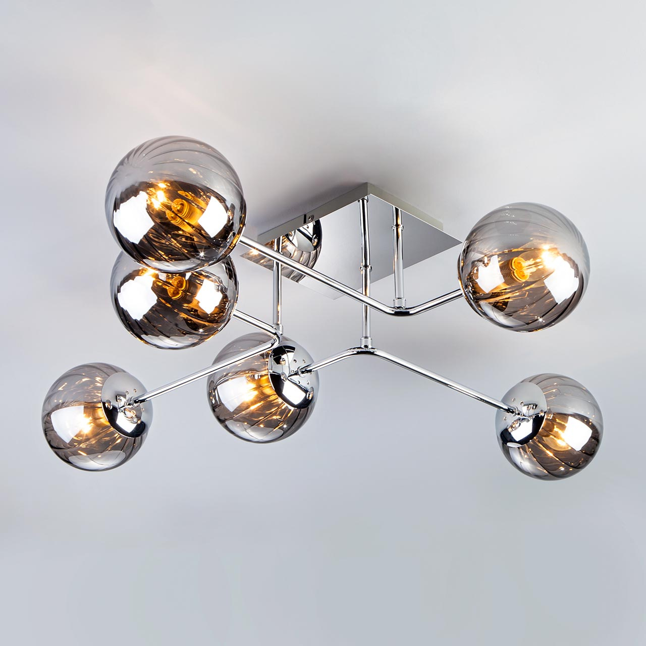

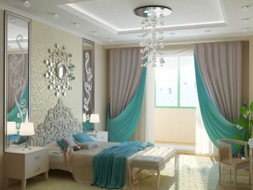

, зона потолка
(декоративные подвесные или потолочные)
