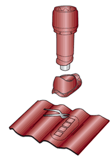

Как и чем резать металлочерепицу
Прежде, чем резать металлочерепицу, необходимо выяснить то, как правильно это делать. Если дело касается черепицы, изготовленной из металла листового типа, то следует воспользоваться маленькой ножовкой. Резать придется не только листовой но и профилированный металл.
Кроме того, можно применить специализированные ножницы для металла. Данные устройства бывают не только механические, но и электрические. Последний тип устройств обычно всегда срабатывает качественно, позволяет выполнить ровный разрез металла и не оставляет при этом заусенец. Также возможно применять это оборудование и для наиболее тонких листов металла.
Отдельный вопрос это искры. Если они попадут на металлическую черепицу, то ей через пару лет может наступить конец. Связано это с будущим возникновением ржавчины в поврежденных местах.
Что же касается болгарки и ее близких аналогов, то данные устройства не подходят. Нужного уровня качества резки они не принесут. Или кому-нибудь может удавалось отрезать кусок черепицы болгаркой, да так, чтоб красиво и ровно получилось?
