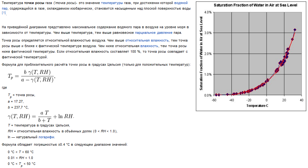

Точка росы – это температура поверхности, при которой окружающий воздух больше не в состоянии поглощать влагу. Точка росы не регулируется. На ее появление можно влиять изменением теплопроводности и теплостойкости поверхности, проветриванием помещений. На точку росы в теле конструкции влияет разность температур наружного и внутреннего воздуха. Из Википедии:
